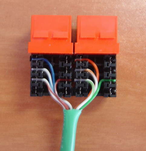

Postby keeper » 28 Nov 2010, 18:43
lvd wrote:И как по нему ходит 100 мегабит? Как его заделывать в коннекторы?
Ходит элементароно, для 100МБит используется две пары, для гигабита четыре. Пэшкой раньше кидали линки более 100 метров. Как оно заделывается в коннектор не помню, скорее всего никак, вроде "разжимали" его в розетку:
Сейчас делать линк Пэшкой неактуально, стоит дороже (если еще можно где-то достать), а срежут его быстрее чем витуху, так что фтопку...
