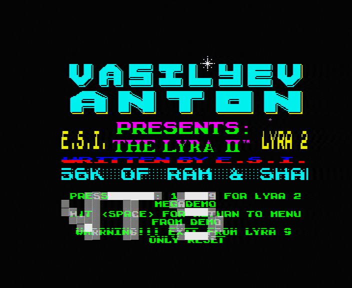

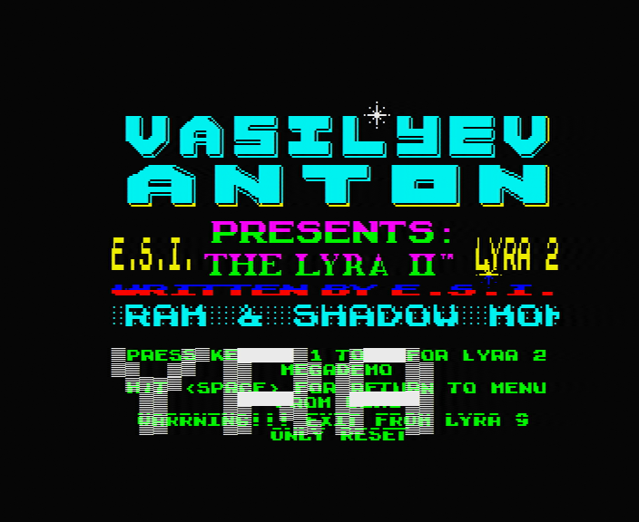

Postby deathsoft » 12 May 2012, 20:04
Вот пара скриншотов из лиры 2
Интерлейс вроде пашет, но начальная фаза второго кадра неверная, и кадры уже заранее объединены в драйвере, вывод не 50гц идет а 25.
Так, все заебись, у ATI карт есть аппаратный прием интерлейсного изображения и деинтерлейс (прочел из доки на тюнер), проверил - заебись, частота 50гц бегушка идет заебись. (Минус, при использовании bob деинтерлейса картинка дрочится в вертикальном направлении на ±1 строку, если использовать adaptive и vector adaptive, то дрочки строк нет).
