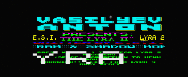

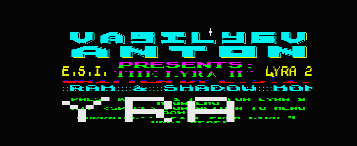

deathsoft wrote:Прикупил тут тв-тюнер...
...написано в доке оцифровка всегда идет в YUV (правда не написано в каком формате 4:4:4 или 4:2:2).
deathsoft wrote:В настройках драйвера есть режим 576i/576p, но вв прогреесив режиме какаято хуйня с синхрой... (изображение выглядит так, как если спектрум подрубить к VGA мониору, когда строчная синхра 15кгц вместо 31кгц)

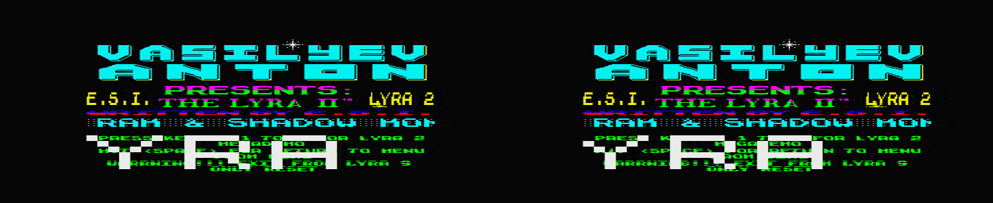

deathsoft wrote:при использовании bob деинтерлейса картинка дрочится в вертикальном направлении на +1 строку
DDp wrote:Судя по шотам, у меня сомнений нет - захват в 4:4:4.
