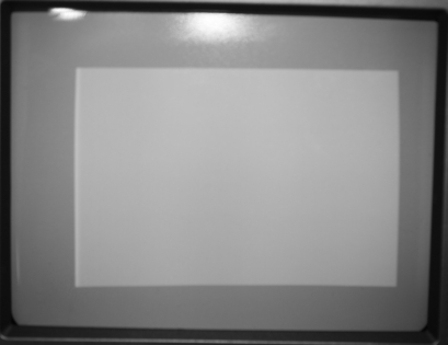

Вобщем на самом деле ни панельки, ни счетчики не причем, это просто я лох педальный - картинка в прицепе biggrin
