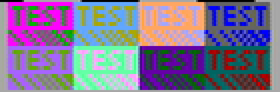

Postby DDp » 26 Sep 2012, 17:52
Примеры захвата тюнером Beholder TV H8 статических изображений
по разным входам (композит/S-Video/RGB).
Заметил, что:
1) входы RGB - очень чувствительные. Для ZXEvo - ок, другие клоны ZX
жутко перегружают входы, регуляторы программы не исправляются.
2) В режиме RGB с ZXEvo заметно легкое дрожание(искажение)
по горизонтали (не разбирался, может из-за PLL ?).
Лучший вариант будет, если брать в качестве синры брать сигнал
с выхода кодера PAL.
3) (режим RGB) Или захват (в BMP) идёт в 4-2-2,
или полоса пропускания для цвета Уже, чем для сигнала яркости.
Директория PC_640x480x60Hz - захват с пц по RGB в режиме 480p.
H8_1.7z
Картинки с Хы8
(14.59 MB) Downloaded 1358 times
(5.13 KB) Not downloaded yet
(19.47 KB) Not downloaded yet
Posts: 123
Joined: 27 Oct 2007, 10:29
Postby deathsoft » 26 Sep 2012, 18:48
DDp wrote:входы RGB - очень чувствительные.
Ну так простите, на них надо подавать напряжение на нагрузке 75 Ом в соответствии со стандартом на скарт размахом 1В, а у спектрумов там часто 5В.
Postby deathsoft » 26 Sep 2012, 18:50
DDp wrote:(режим RGB) Или захват (в BMP) идёт в 4-2-2
Ну так про это я выше писал, что режим 4:4:4 не реализован, а есть только 4:2:2
Сделай захват сетки цветной с шагом в 1 пиксель в режиме 640х200, хочу посмотреть как выглядит.
