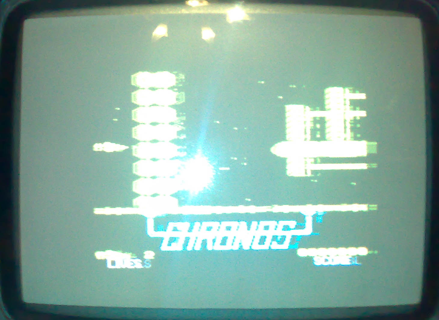

после замены ЛН2 запаял все как положено по пентагоновской схеме, работает. Игры играют, звук идет.
В общем на данном этапе косяк один остался, шумят картинка и шрифты в виде полос идущих вправо (на прилагаемом фото дряного качества можно увидеть на красной окантовке справа желтые полосы).

вот тут на фотке хорошо виден цветовой шум:

Firewater wrote:вот тут на фотке хорошо виден цветовой шум:
Я конечно извиняюсь, но сама фотка какбэ эээ... какашко =)
Со вспышкой что ли сфотал? надо без.
Postby Firewater » 24 Dec 2009, 23:15
да у меня сдох АКБ в фотеге, пока заряжалса, быстро сфоткал с мобилы со вспышкой да, завтра качественнее скину up

Postby CAMAHACYKE » 03 Jan 2010, 23:03
а че там на зелененькой полосочке за черненькие полосочки?
