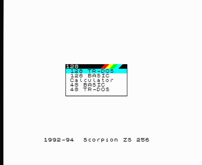

Прикупил тут тв-тюнер http://www.ulmart.ru/goods/208262/
Особенностью данного тюнера является возможность захвата видео в RGB (без всякой ебли с YPbPr) ну и со всякими пал кодерами.
Из минусов:
1. Как написано в доке оцифровка всегда идет в YUV (правда не написано в каком формате 4:4:4 или 4:2:2).
2. Показ на экран - только в формате 4:2:2 (YUY2), а это ахтунг, т.к. в 2 раза снижено цветовое разрешение по горизонтали (считайте как в композитном сигнале).

картинка ок. у меня через палкодер хуже.
Postby TS-Labs » 12 May 2012, 12:00
Одобряйу. Нащет YUV легко проверить. Выведи в 16ц на экран че-нить типа RGB в соседних 2х2 точках и запиши в RGB без сжатия.
