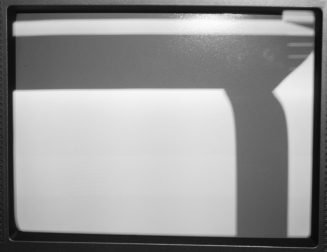

Postby Egal » 26 Apr 2009, 22:26
спасибо!
пока получил такие картинки (на выходах кп12, на выходах лп5)
(53.53 KB) Not downloaded yet
(43.07 KB) Not downloaded yet
Egal
Posts: 88
Joined: 19 Oct 2008, 20:16
Postby Egal » 26 Apr 2009, 22:27
Чет, не пойму. по частотомеру вроде все сходится, а квадрат в 2 раза больше по X и по Y.
Какая частота должна быть на строчную и кадровую, в мгц всмысле?
Egal
Posts: 88
Postby нолька » 26 Apr 2009, 23:35
15625кгц 48,82гц
