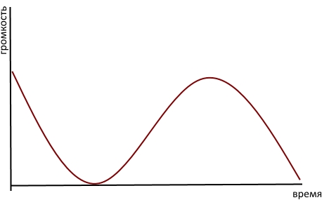

1. УПЛЫВАЮЩАЯ ОГИБАЮЩАЯ
Громкость огибающей, смешаной с тоном (в трекерах маска TnE) хоть и изменяется во времени сама, но музыкант может указать как именно она должна изменяться - начинать с максимальной громкости, или с минимальной, и через это хоть как-то рулить её громкостью. Вроде бы всё нормально, но нет. Тут кроются проблемы, об которые разбиваются спектрумовские музыканты. Например указываем старт с максимальной, и выглядеть оно должно примерно вот так
Но когда мы продолжаем брать ноты дальше, то имеем вот такую картину (синие вертикальные столбы -
момент взятия ноты)
Очевидно, что из-за такого поведения огибающей часть нот может быть просто не слышна.
Есть кое-какие способы борьбы с этим - например небольшое изменение частоты тона с помощью команд тонслайдов в момент извлечения ноты - это позволяет подстегнуть или замедлить темп изменения громкости . Либо тоновое смещение прямо в семплах. Но во первых, процесс этот довольно трудоёмкий - всё это подгоняется на слух, а во вторых - ноты из-за этого играют фальшиво (тут ещё надо учитывать что огибающая и так-то врёт, плюс врущие таблицы, плюс разные схемы подключения аигреков, разные спектрумы и всё такое).
