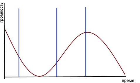

Напомню, что при маске TnE громкость меняется самостоятельно примерно вот так
(на самом деле волна треугольная либо пилообразная, но сейчас это не очень важно)

Итак, очевидно, что для того, чтоб сохранить постоянный уровень громкости - сперва нужно синхронизировать тон и пилу по частоте, иначе, судя по графику выше - громкость неминуемо уплывёт по своим делам.
Синхронизировать нужно с какого-то определенного места, потому что это будет наша точка отсчета, от которой мы будем прыгать по волне.
Определиться с этим местом для отсчета нам поможет фишка Retrig из предыдущего поста.
Теперь, запустив звук с ретригера, и синхронизировав пилу и тон по частоте, нужно как-то переместиться по графику.
Переместиться никак нельзя, зато можно "перемотать" волну!
Для этого делаем частотный десинк - добавляем к тону сколько-то единиц, например 5. Ждём один тик, чтоб YM схавал изменения (я делал всё прямо в вортексе, поэтому измеряю в тиках), и чтоб волна "перемоталась" и потом обратно синхронизируем пилу и тон, отняв то, что мы добавили, в нашем случае - 5 единиц.
А теперь... Вжух! Громкость изменилась! И Никуда не плывёт, стоит как вкопаная на одном уровне!
Для следущей смены громкости снова "проматываем" волну с помощью десинка с последующим синком.
