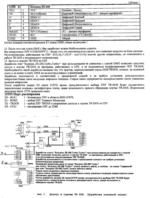

Postby deathsoft » 21 Oct 2009, 21:08
Black_Cat wrote:тоды есть смысл вначале работы со СМУКом прописывать D7=1 #EFF7 для открытия трдос портов, а по завершении D7=0 #EFF7. На Фениксе по записи D7=1 #EFF7 открываются трдос порты и на НемоБус генерится сигнал /IODOS для внешних устройств, в т.ч. для нового СМУКА, если его эксплуатируют в стандартном режиме.
Хватит свой бред суда постить, в скорпионе нету порта EFF7, открытие портов смука - делается черед бит D2 порта 1FFD (стандарт фирмы скорпион) у кого сделано по другому - это их проблемы. Доработки всяких ахтунгов с говнофорума - тоже идут лесом, ибо бит D2 1FFD использовался еще в 90е годы. Для пентагона смук вообще не актуален - ибо там есть З-контроллер (немо-иде).
Postby Black_Cat » 21 Oct 2009, 22:20
deathsoft wrote:открытие портов смука - делается черед бит D2 порта 1FFD (стандарт фирмы скорпион)
в стандарте фирмы Скорпион для GMX, размещённом на их официальном сайте, D2 #1FFD отвечает за установку в окно CPU0 ПЗУ TR-DOS smile . При том это справедливо только для GMX. А то, что говорит deathsoft - не более чем любительские доработки, которые не рассматривались ООО "Скорпион" в качестве стандарта и нигде в скорпионовских разработках не поддержаны. Что же касательно описанного мною механизма, то он в отличие от мифических любительских доработок, реально существует в серийно выпускаемом компьютере ZXM-Phoenix.
К тому же не вижу никаких противопоказаний в активации D7 #EFF7, т.к. это ни чем не может повредить deathsoft'у и почившему в бозе GMX smile . Тем более что если бы deathsoft сначала читал топик, то заметил бы, что речь идёт о новом СМУКе, в котором предусмотрена активация TR-DOS портов через D7 #EFF7, при том не через сигнал /DOS (хотя так тоже возможно), а через новый сигнал /IODOS smile . Так что прежде чем делать громогласные заявления, тов. deathsoft рекомендуется изучить официальные документы выложенные на официальном сайте Скорпиона, и руководствоваться ими, а не любительской отсебятиной smile .

Postby deathsoft » 21 Oct 2009, 22:51

Postby Black_Cat » 21 Oct 2009, 23:00
deathsoft, а ты читать умеешь? smile
Читаем: "Рис.1 доступ к портам TR-DOS. (Доработка основной платы)."
О чём собсно и речь - не более чем доработка.. при том нигде не поддержаная, да ещё и для давно мёртвого девайса smile .
А теперь смотрим официальную доку на GMX на официальном сайте, стр.3:
#1FFD Порт расширения
D0 - BLK1 - блокировка ПЗУ в области 0000-3FFFh
D1 - ROM2 - выбор ПЗУ Теневого Монитора
D2 - TRDOS - принудительный выбор ПЗУ TRDOS
D3
D4 - SYS3 - расширение ОЗУ до 256К
D5
D6
D7

Postby deathsoft » 21 Oct 2009, 23:03
Black_Cat wrote:D1 - ROM2 - выбор ПЗУ Теневого Монитора
Мы тут вроде как про D2 говорим но твоя дизлексия на лицо.
P.S.
Бугога, кошара быстро исправил свой пост и выделил D2, хотя раньше было выделено D1.
Я просто пацталом, надо было сделать скриншот biggrin :D biggrin
