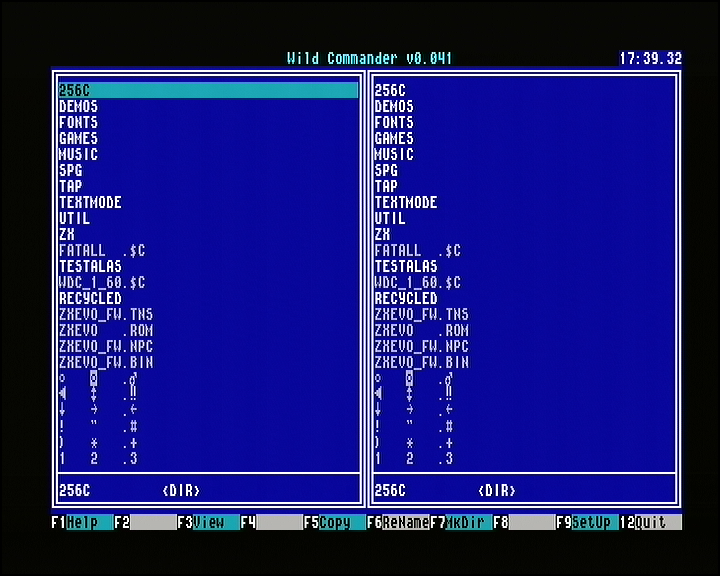

Budder wrote:v0.041 (18.01.2012):
Чё это за глюк? Появляется только в корне.
Postby TS-Labs » 19 Jan 2012, 12:17
robat_e wrote:Чё это за глюк? Появляется только в корне.
У меня появляется не в корне, а в одной папке. Точно такой же.

Postby Budder » 19 Jan 2012, 15:23
TS-Labs wrote:У меня появляется не в корне, а в одной папке. Точно такой же.
исправлено
