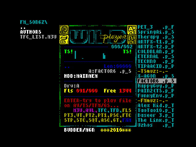

Меню выбора драйвера:
(8.22 KB) Downloaded 834 times

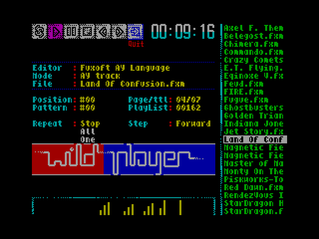

Основной режим:
(11.67 KB) Downloaded 834 times

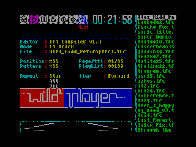

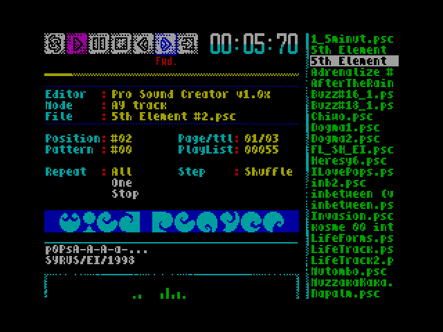

Режим плай листа:

Теперь будет только одна панель + плай лист. Панель будет отображать CD/HDD/FDD (название носителя будет над ней + имя диска либо каталога в зависимости HDD или FDD, соответственно вместо 21 элемента каталога теперь будет выводиться 20, что позволит сделать рамку вокруг [габариты 8*20])
В скин попадает область 22*22, в ней както надо расположить плайлист (шириной в 8 знакомест как минимум), индикатор 10*2 (либо 12*2) и т.д.
Вскоре кину наброски етого дела в виде скрина...
Также сейчас думаю откуда раскопать 16кб памяти под плай лист, т.к. таковой уже нету в 128кб; 1,5 странички ушло под динамическую область + 2 странички под загружаемые модули (2 пользуется когда TS режим с двумя модулями). Надо либо забить на TS двумодульные, либо пользовать память сверх 128кб, что весьма накладно т.к. надо всякие проверки довешивать (тогда размер плай листа можно будет хоть до 64кб делать, что позволит ранить больше информации о файле =) )
