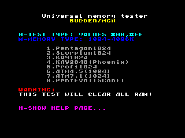

Universal MEMORY tester v1.0
Supported:
1.Penagon 1024/512
2.Scorpion1024/256
3.KAY 1024
4.KAY 2048 (Phoenix)
5.Profi1024/512
6.ATM4.5 (1024/512)
7.ATM7.1 (1024)
8.PentEvo (TSConf)
Алгоритмы тестирования памяти:
1. быстрое тестирование памяти, проверяется записью одного и тогоже байта в страницу.
  • Вначале проверяется наличие всех страниц 64(1mb)/128(2mb). Если хоть одна страница не совпала - выводит мессадж: "WRONG PAGING!!!".
    (проверяется записью номера страницы в её начало и затем провеки оного после записи кодов во все страницы)
  • Затем идёт проверка самих страниц. Если страница в порядке то она помечается ярко-циановым квадратом!
    (вначале страница заполняется кодом #00 и проверяется, затем заполняется кодом #FF и опять же проверяется. То же самое повторяется с кодами #55 и #AA)
2. проверка памяти через запись псевдо-случайных чисел
  • Затем начинаетс двухпроходный тест. Вначале во все страницы пишутся случайные числа, пройденные страницы помечаются ярко-циановым цветом. Потом начинается второй проход - проверка сгенерированных данных. Страницы в которых всё нормально помечаются ярко-жёлтым цветом, сбойные страницы - ярко-магентовым!
P.S. если есть мысли по поводу алгоритмов тестинга - пишем!

Вобсчем погонял я сие на своём Phoenix. Опеределяет 2048. Тест крутитси. Теперяче хоть есть уверенность шо симки нормальные ^_^

Budder wrote:Затем идёт проверка самих страниц. Если страница в порядке то она помечается тёмно-белой звёздочкой!
(вначале страница заполняется кодом #00 и проверяется, затем заполняется кодом #FF и опять же проверяется)
Если это и есть алгоритм тестирования, то этот алгоритм поймает разве что глючный бит в РУшках. Замыкания адресов или данных не поймает.
Самое простое - это РНДой заполнять.
Да и ещё - нужен режим непрерывного тестирования для проверки стабильности.

breeze wrote:Предлагаю взять идеи тестирования из MemTest86+ для пэцэта
Гляну, конечно, что там. мб чего и узнаю полезного. ^_^
А так мну уже с LVD некоторые моменты обсудил (как надо память проверять). %)
Собственно добавлю в тест 2й алгоритм (выбор алгоритма будет в стартовом меню). Аля случайными значениями будет заполнять память и потом проверять, что получилось.

Budder wrote:Гляну, конечно, что там. мб чего и узнаю полезного. ^_^
ну я не предлагаю копировать всё подряд оттуда :) но кое-какие идеи, например той же заливкой различными группами байтов, думаю можно было бы взять.

breeze wrote:ну я не предлагаю копировать всё подряд оттуда :) но кое-какие идеи, например той же заливкой различными группами байтов, думаю можно было бы взять.
Надо понимать, что и зачем, а не бездумно копировать. За тестами памяти стоит, как ни странно, теоретическая и практическая база, и всё, что делается в мемтесте - не от балды. Я, к сожалению, не шарю в этом, лишь считаю, что рендом позволит с ненулевой вероятностью (за много проходов) найти многое из того, что ловят специальные тесты по сигнатурам.

lvd wrote:Надо понимать, что и зачем, а не бездумно копировать.
Тем более что в пэцэ используются много режимов, которые на спеке просто не повторимы. В частности "группы байт", скорее всего для тестирования шины данных памяти, ибо там байты для проца берутся оптом, по 8 штук за рандом цикл, 32 штуки за синхронный, и 64 (вроде бы) за двухфронтовый синхронный.
