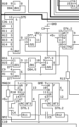

Postby нолька » 24 Sep 2011, 06:08
наверно из-за диода
Postby lvd » 24 Sep 2011, 06:28
А какая связь между кондёром и диодом?
Кстати, ставить так кремниевые диоды -- ламерство, ибо порог ТТЛ гарантированный 0.4в, а диоды... нувыпонели.
ТОЛЬКО шотки! И то осторожно.
Postby нолька » 24 Sep 2011, 08:35
ну я же написал наверное.. а вообще конечно времянки надо смотреть. Насчет диодов - в 99% клонов они стоят для экономии корпусов.
Postby fk0 » 24 Sep 2011, 08:54
В скорпионе в этом узле нет "логического и" на диоде. Там R последовательно и C на землю. А magic и nmi на D вход триггера приходят, на C вход сигнал WAIT (магик не работает в ПЗУ). Короче, дело не в диоде. И ты любой клон возьми -- там этот кондёр.
Postby DDp » 25 Sep 2011, 08:05
DDp wrote:ZX Evo, 3.5MHz - мигает зелёный/красный (зелёного больше).
нолька wrote:p.s. с пентевой в нетурбо режиме поразбираюсь отдельно.. там трдос патченый
Перепроверил на PROFROM4-0.1 и TRDOS5.03, на двух ВГшках разных заводов - в нетурбе мигает (зелёный/красный).

fk0 wrote:И ты любой клон возьми -- там этот кондёр.
В пентагоне 2.666 его нету :)
fk0 wrote:Короче, дело не в диоде.
Чтобы адреса на ПЗУ переключались в нужные моменты времени.
Postby lvd » 26 Sep 2011, 17:24
У меня в пентеве тоже нету. Зато есть вейт на 1 клок тактовой проца, бо иначе на 14мгц пзу переключиться не успеет.
Postby нолька » 26 Sep 2011, 17:39
1 клок на 14мгц или на любой?
Postby lvd » 26 Sep 2011, 17:57
Может быть и на любой, и не 1 а 3 клока 28мгц на 14мгц (т.е. полтора клока з80), сколько на 7 или 3.5 -- не знаю.
