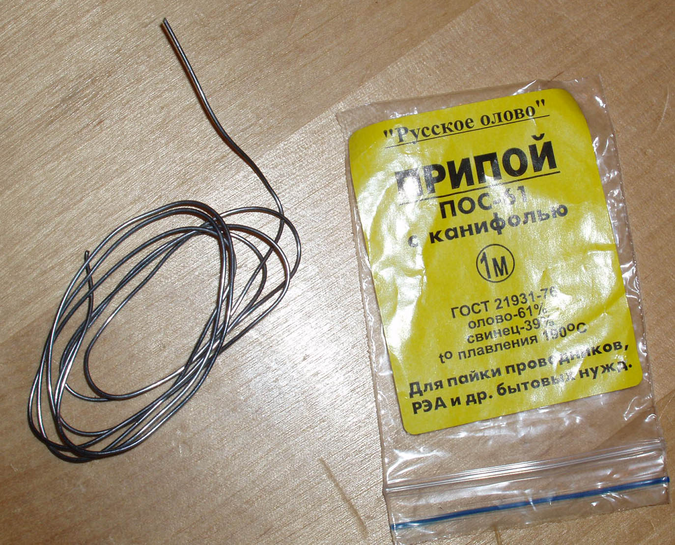

прикупил в хоз. магазинчике такое вот чудо (на фотке)
40 ваттный паяльник его с трудом расплавляет, никакой канифоли внутри естессно нет. Да чтож такое - везде левак.

Ну шо оно без конефоле, можно было прям на месте проверить и пиздюлей вдать smile
...наверное, это 'русский свинец' smile

Firewater wrote:никакой канифоли внутри естессно нет
Я вот специально искал без канифоли, еле нашел (заебался искать) везде только говно с канифолью. Купил вот польский припой - невзрачный на вид (серого цвета) за то паяется им охуенно и плавится нормально при 250 градусов. До этого покупал импортный с флюсом - блестящее говно, которое и при 300 хуево паяется.

Покупаю на митьке в подвале у одних и техже перцев, без канифоли, отлично паяется, паяю на 260.
Флюс использую обычно ЛТИ-120

CHRV wrote:Припой использую обычно ЛТИ-120
Ну я тоже этот флюс юзаю, поэтому и припой беру без канифоли.
