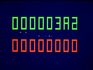

Postby DDp » 05 Nov 2013, 20:39
lvd wrote:всех ДЕ1имельцев проСТбо проверить, загрузив .SOF
Угу, вроде, работает.
А я вот неосилил с ноля :(
Взял это и переделал под speccy2010. Счётчики вывел на vga.
(Бегающие белые точки - это состояния конечных автоматов теста и sdram. Просто, пытался изучить их работу.)
