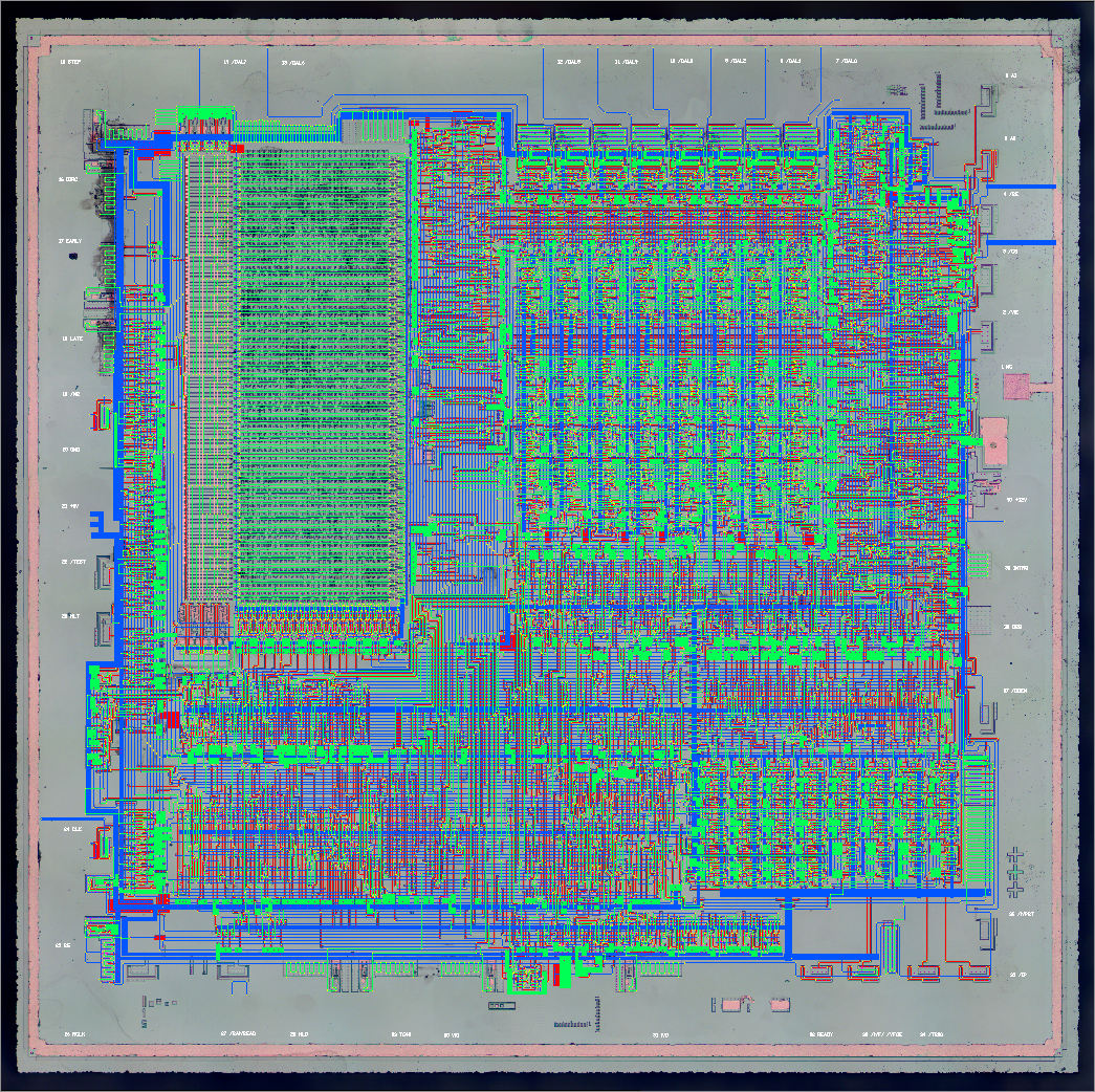

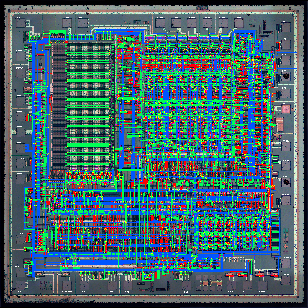

Postby deathsoft » 09 May 2017, 19:22
Пара фотографий разводки кристалла (металл/поликремний и диффузия).
