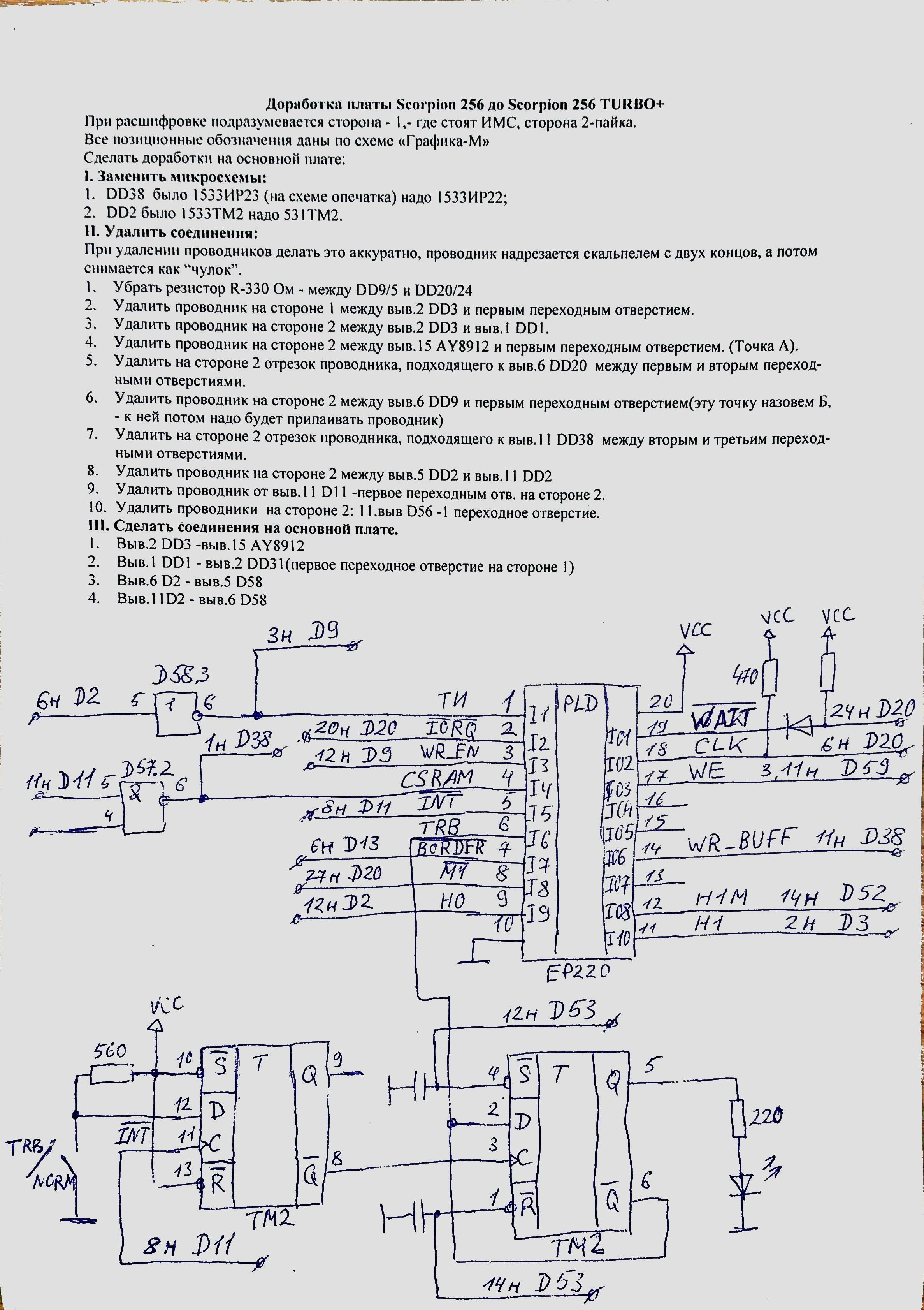

Внезапно (при содействии Евгения Мучкина) были обнаружены прошивки для turbo для желтых плат.
Прошивки могут быть скомпилированы под GAL18V10 полностью совместимы по ножкам с EP220/85C220.

Postby EvgenyMuchkin » 02 Sep 2019, 22:10
Удалось проверить обе прошивки.
Как выяснилось версия 1.7 это вариант турбирования без внешней ТМ2 (когда используется только альтера EP220 без доп. мсх).
Версия 1.8 это вариант с альтерой и внешней ТМ2. Схему со своего скорпа с таким турбированием любезно срисовал и проверил прошивку Павел Афоничев, за что ему большое спасибо.
В подключении отличия в 5 и 6-й ногах EP220:
В версии 1.7 они подключаются напрямую к 12 и 14 ногам DD53.
В версии 1.8 через ТМ2 подключена нога 6. А на 5-ю заведен INT. Как в зеленом
