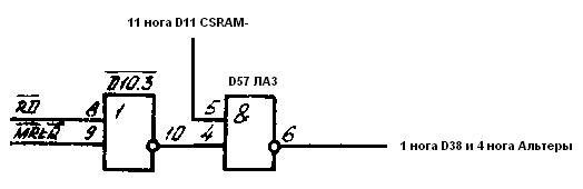

Postby EvgenyMuchkin » 14 Nov 2012, 21:50
Посмотрел, что куда вокруг да около когда-то свободных элементов D57 ЛА3.
На первую ногу D38 ИР22 (4 нога Турбины)( в оригинале (ИР23 нетурбо желтой плате) идет сигнал CSRAM- с 11 ноги D11.
При турбировании эта дорожка режется и в её разрыв включается ЛА3 по нижеприведенному рисунку.
