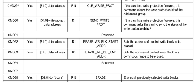

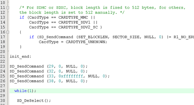

ВНЕЗАПНО произошел сабж. Читать с карты можно, а писать в нее и форматировать - нельзя. Стало ясно, что залочилась программно и с помощью кардридера ее уже не восстановить. Была бы карта на 1-2 гига, выкинул бы сразу, но эта на 32. Решил попытаться вернуть к жизни. Гугл подсказал следующее:
Взял девайс со SPI-интерфейсом и сделал следующее:
После этого виндой удалось стандартным образом отформатировать.

Работает только для USB-флешек. СД-карта включается через кардридер, он тупо транслирует команды чтения-записи секторов, а карта выдает ошибку записи, т.к. залочилась из-за сбоя. Команды залочить/разлочить кардридер не знает вообще. Лечится, по-видимому, только передачей соотв. команд в карту вручную по SPI или SD-интерфейсу.
