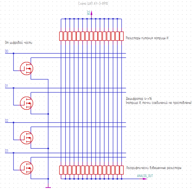

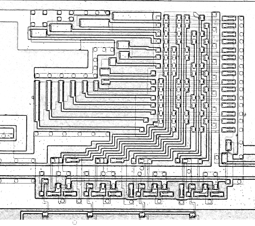

Схема ЦАП AY-3-8910
Postby deathsoft » 07 Apr 2014, 01:55

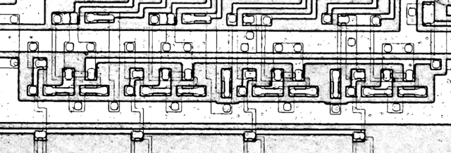

Составлена по скану топологии (http://privatfrickler.de/blick-auf-den-chip-soundchip-general-instruments-ay-3-8910/)
Одновременно к Vcc подключен только один из логарифмически взвешенных резисторов.
Postby fk0 » 07 Apr 2014, 02:47
Я не догоняю, зачем 16 резисторов при 4 транзисторах? И как может работать "матрица И" ?
Postby deathsoft » 07 Apr 2014, 09:32
fk0 wrote:Я не догоняю, зачем 16 резисторов при 4 транзисторах?
Там 15 резисторов а не 16.
fk0 wrote:И как может работать "матрица И" ?
(Написано же, что точки соединения строк и столбцов не показаны (в случае AY рис. а), считай обычный дешифратор 4->16 на ПЛМ, управляется низким логическим уровнем)

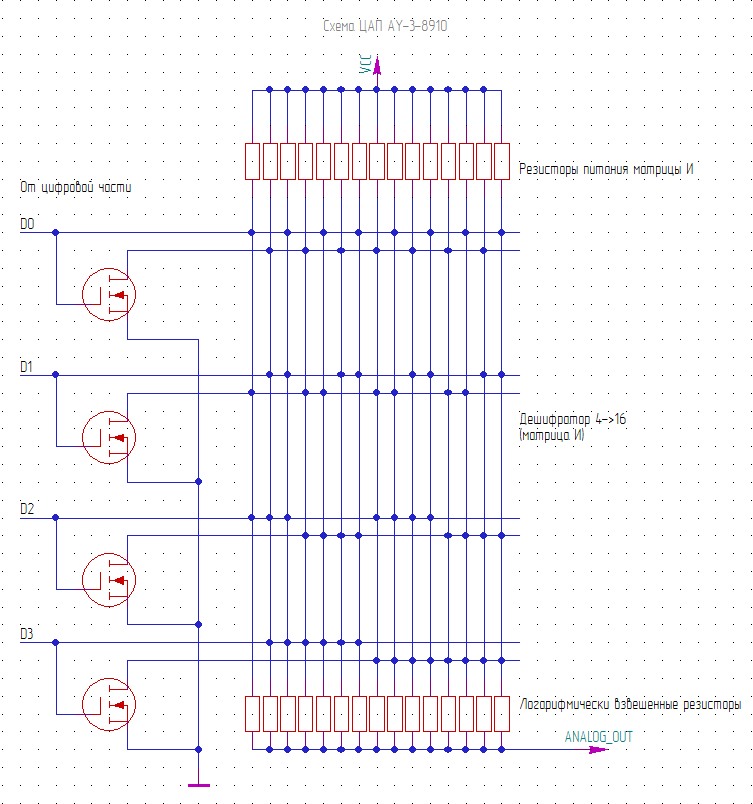

Postby deathsoft » 07 Apr 2014, 20:06
Схема с проставленными перемычками в матрице И.

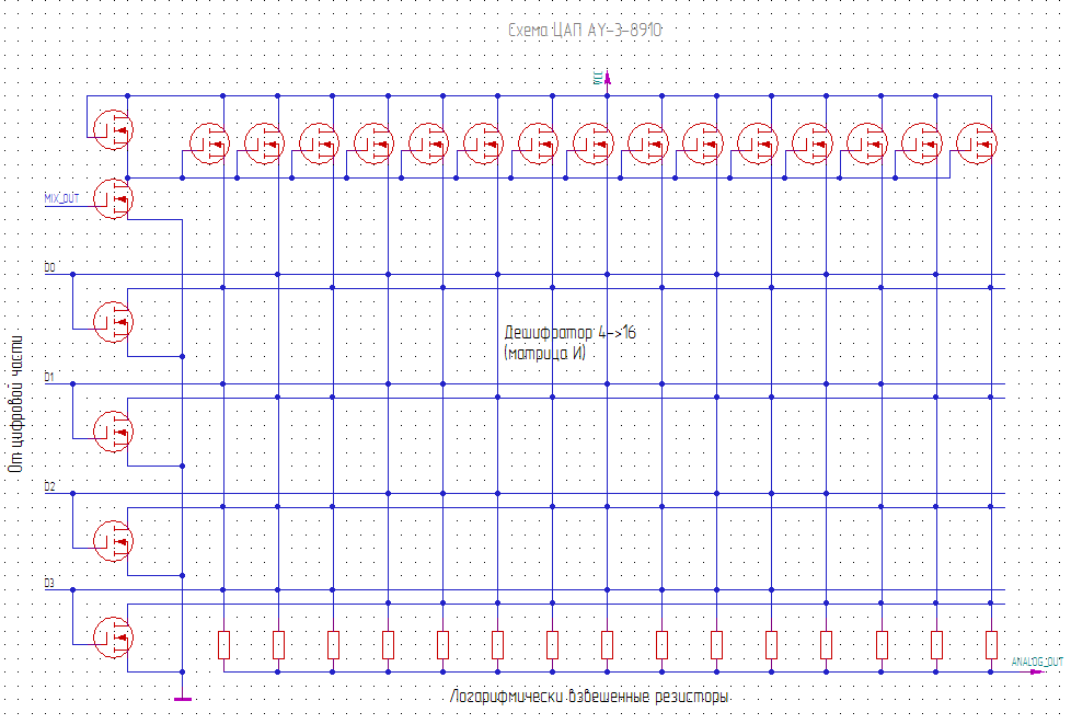

Postby deathsoft » 08 Apr 2014, 20:05
Уточненная схема, добавлен выход микшера (с него идет либо меандр, либо, шум, либо ноль, сигнал цифровой, ЦАП работает в режиме перемножения).

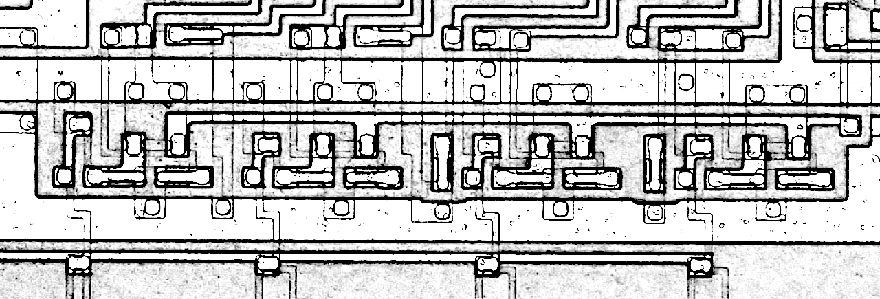

Postby deathsoft » 01 Mar 2015, 17:16
ЦАП
Дешифратор

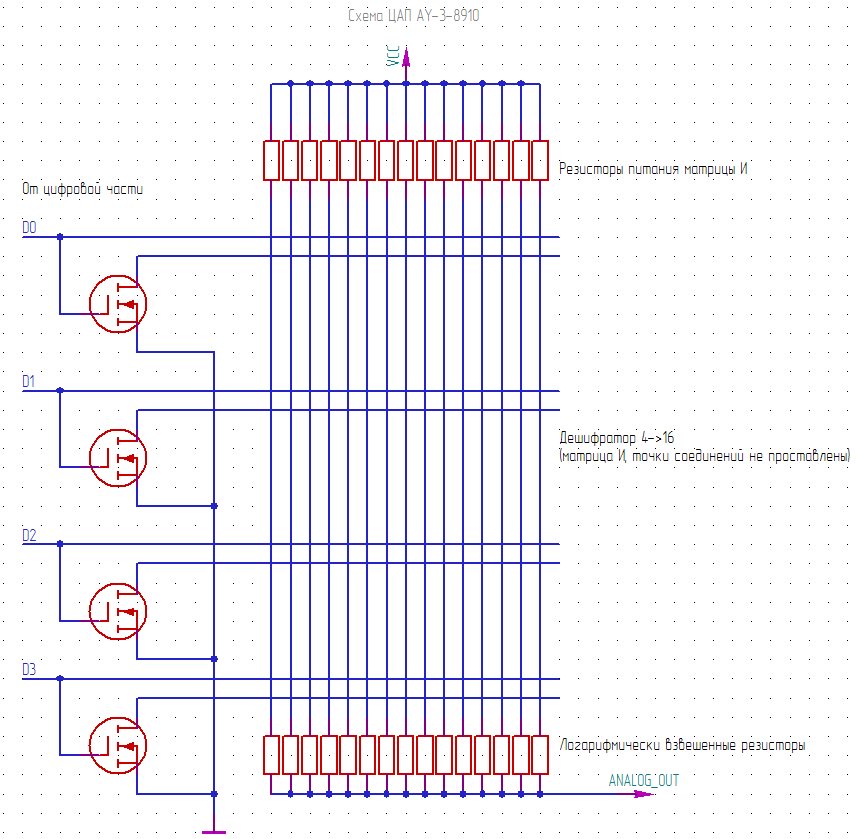

Postby fk0 » 01 Mar 2015, 21:17
Резисторы нужны шибко калиброванные. IMHO лучше/проще конденсаторный DAC (который заряд на 2 делит в каждом цикле).
Postby lvd » 01 Mar 2015, 21:23
Ну так матрица коммутации -- это явно транзисторы, выглядят как все другие.
А резюки из полусиликона же тупо по площади можно менять сопротивление. А в локальном участке линейное сопротивление будет более-менее одинаковое во всех местах.
Postby fk0 » 05 Mar 2015, 00:02
Щаз... все точные резисторы на кристалле исправляются постфактум. Подробностей не знаю.
Postby lvd » 05 Mar 2015, 09:48
Так это не прецизионный инструментальный ОУ какой, а так, пукалка в игровые автоматы. Можно ничо не калибровать.
