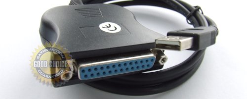

Купил мну переходничек. Вот такой
Для того, чтобы можно было плиски и контроллеры с ноута прошивать. Но радость моя была недолгой. Вставил я это чудо в ноут, он его сразу же распознал как 'USB printer'. И принтер (если его подключить через эту хрень) действительно работает. Но мне-то нужен LPT порт, а не USB принтер. Квартус и прочая хрень порт просто не видит. Иду дальше. Панель управления -> установка периферийных устройств -> порты COM и LPT. Устанавливаю. Прописываю адрес 0x378. Теперь программы порт видят, но он нифига не работает. Переустанавливаю драйвер из прилагаемого CD, все рарвно не работает. Чего еще можно придумать - не знаю. Может у кого были такие грабли?
