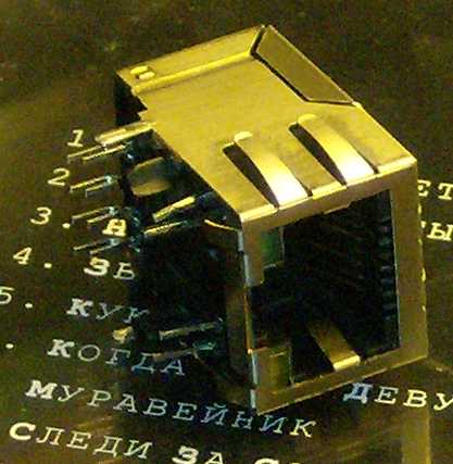

Postby KOE » 14 Feb 2008, 23:54
KOE wrote: и заказал ее в терре.
Получил. Вот такая штучка. Поражаюсь порой китайской изобретательности. И трансформаторы, и светодиоды внутрь разъема запихали. Еще бы сам контроллер туда же.
