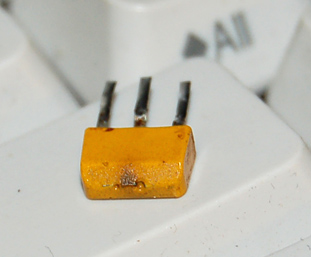

Все-таки рулезная вещь КТ315. Сегодня слегка над ним поизмывался. Пропустил через него ток порядка 0.5 А (случайно, конечно, не подумайте, что я изверг). Бедняга весь перегрелся, из него пошел дым, закипел (!!!) корпус, но ОН ОСТАЛСЯ ЖИВЫМ. А все говорят, что КТ315 ненадежные... Врут.

h21ы даже не поменялся? smile

Поменялся, конечно (хотя не мерял). h21э жуткий параметр, зависящий буквально ото всего - и от режима по постоянному току, и от температуры...

Ага, и от степени проправленности кристалла от тока 0.5А =)
У тебя негодный игзымбляр был. У меня вот от такого тока они тут же отгорали от выводов =)
А вот КТ3102 (мегарулез форева) от 0.5А греюцо как печки - но пофиг им всё.

А корпус не плавится? Ато 315 аж закипел, вонищи было .. жуть.
