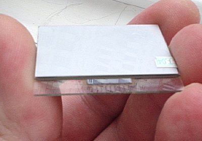

Достался мне жк-экранчег от nokia3310 (да, та самая, которая ДуППеN3310 :))) Фотку положил в аттач. Проблема в следующем: как бы мне подсоедениться к его выводам? Есть идея вырезать кусочек текстолита, процарапать на нем соответствующие дороги и наклеить на них токопроводящим клеем токопроводящие резиночки от тех-же пултьтов. По идее входы у контроллера экрана должны быть высокоомные и всё должно проканать smile А как вы думаете?

robat_e wrote:Достался мне жк-экранчег от nokia3310 (да, та самая, которая ДуППеN3310 :))) Фотку положил в аттач. Проблема в следующем: как бы мне подсоедениться к его выводам? Есть идея вырезать кусочек текстолита, процарапать на нем соответствующие дороги и наклеить на них токопроводящим клеем токопроводящие резиночки от тех-же пултьтов. По идее входы у контроллера экрана должны быть высокоомные и всё должно проканать А как вы думаете?
Енто вон пусь Романыч просветит!
Postby robat_e » 14 Nov 2008, 18:11
lvd wrote:Енто вон пусь Романыч просветит!
Мне уже пофиг. Я нашел другой экранчег.
