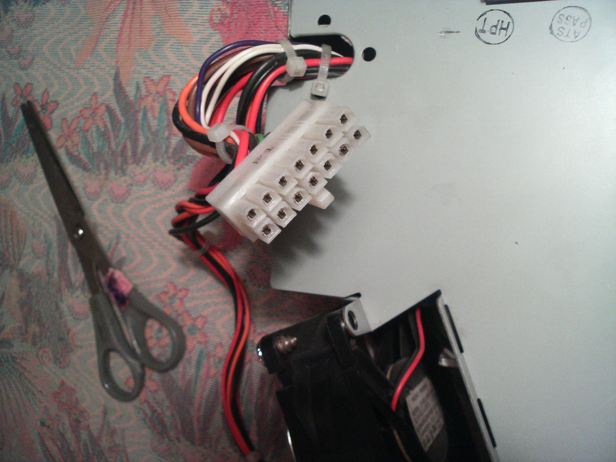

Тут есть большая просьба к желе зячникам имеется БП нужно поменять а в магазинах разводят руками типа нема.
Скажите что это за БП такой и распиновка надо срочно,вот фотка разьема.если что комп -COMPAQ DESKPRO P3
там разьем нестандартный какойто приложил фотку

Postby Black_Cat » 20 Jul 2009, 17:59
брендовые БП в магазинах не продаются, вызванивай соответствие контактов на маме, потом купи обычный АТХ и переставь разъём

оно згорело как мне узнать теперь сколько где вольт было и что за конкакт это в простой АТХ.

Postby lvd » 20 Jul 2009, 18:45
землю, 5в и 12в узнать прозвонкой на разъём питания винта или дискодрыга.
3.3в - видимо будет то питание, котороые тоже многими проводами подаётся, но не 5, не 12 и не земля.
А вот чтобы опознать стендбай 5в, повер гуд и поверон, надо в бп смотреть. И алгоритма для чайников я ниасилю придумать.
Postby deathsoft » 20 Jul 2009, 18:49
На плате блока питания обычно все точки подключения подписаны. И цветовая кодировка проводов скорее всего стандартная. Сними крышку с блока и посомтри что написано в местах припайки проводов к плате. Судя по разъему - получается из АТХ отпиливанием лишних частей с двух сторон пилой и перестановкой контактов.

Postby Black_Cat » 20 Jul 2009, 19:53
lvd wrote:стендбай 5в, повер гуд и поверон, надо в бп смотреть. И алгоритма для чайников я ниасилю придумать.
+3.3,+5,+12,-12 есть на РСI, стендбай 5в смотреть внутри БП, он идёт от схемы с маленьким трансформатором, оставшиеся два провода звоним на землю и +5в на пределе тестера х1. PWGOOD ни с чем звониться не будет, а PWON даст сопротивление от сотен Ом до нескольких кОм при прозвонке на +5в

Postby KOE » 20 Jul 2009, 20:17
renegade wrote:помогите кто то плиз оч нужно
Ну ты настоящий спектрумист что-ли, не разу пц блоки питания не юзал?
Можно попробовать по цвету определить, буржуи в этом смысле довольно консервативны и от стандартных расцветок проводов редко отклоняются. Посмотри здесь http://pinouts.ru/Power/atxpower.shtml и попробуй найти корреляцию с тем, что есть у тебя. Как уже говорили, цепь +3.3В должна быть из нескольких запараллеленных проводов, а +5/+12/GND найти труда уж точно не составит.
Postby KOE » 20 Jul 2009, 20:36
http://pinouts.ru/Power/compaq_power_14p_pinout.shtml
Оно? Гугл - ваш друг и помощник.
