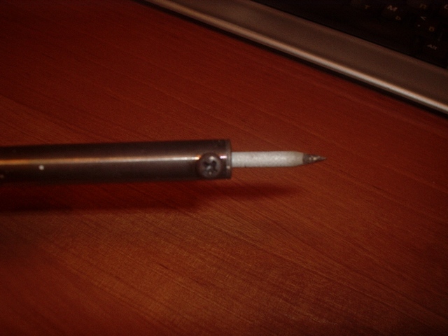

Начитавшись про необгораемые жала купил первый попавшийся паяльник с таким жалом. Насилел как вообще паять. Дико перегревает, паять неудобно такой иголкой, припой неудобно брать. Мож я чёто не догоняю. Обясните.

Если дешовый - то будет перегреваться и гореть - включи через регулятор мощности. Была стятья про паялы эти на dihalt.ru вроде. При перегреве будет всегда гореть, и невозможно залудить будет. Температура должна быть градусов 260 для пайки микросхем.
Вон тут есть про лужение паял с "вечными" жалами http://monitor.net.ru/forum/-info-155972.html

Наивный. Я на 350 паяю и то паяльнег иногда вязнет на широких дорожках. Просто ты ставишь 250 и в момент прикосновения температура резко падает за счет высокой теплопроводности меди. Когда паяльнег очухается и догадается, что надо подогреть, будет уже поздно. На 250 пайка будет, скорее всего, некачественной. Особенно это на вибрациях заметно. Быстро ломается и трескается. Качественная пайка должна блестеть после остывания припоя, если же приобретает матовый оттенок - недогрев.

Мне поначалу тоже было дико как-то круглым шнобелем паять, потом привык и стало пофиг, потом жало такое нах поломалось (покрытие, кстати, не испортилось, отломился кусок жала) и я достал из заначки свой старый добрый ЭПСН 25/36 с медным жалом, чищу его напильником и бед не знаю.
