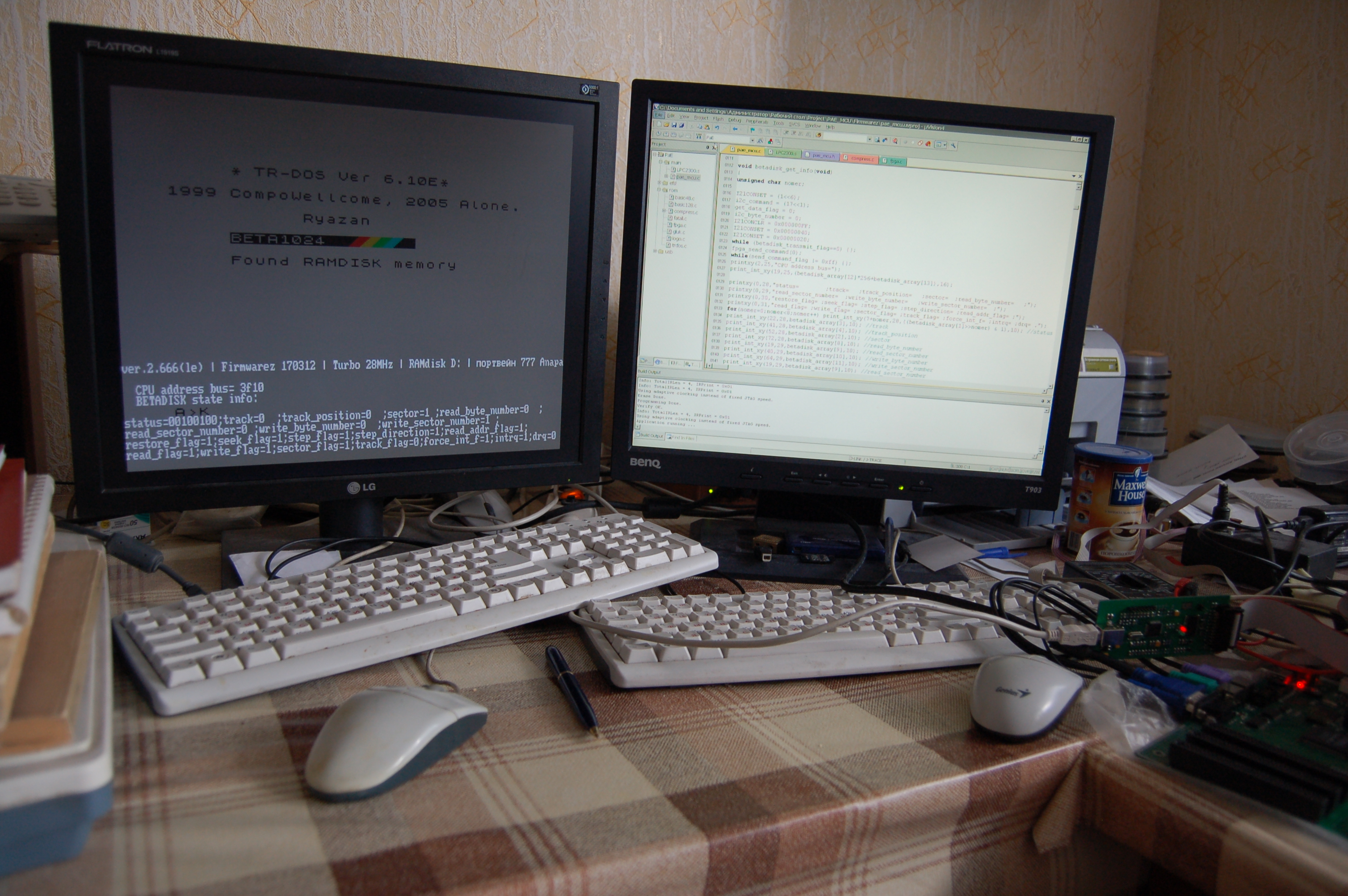

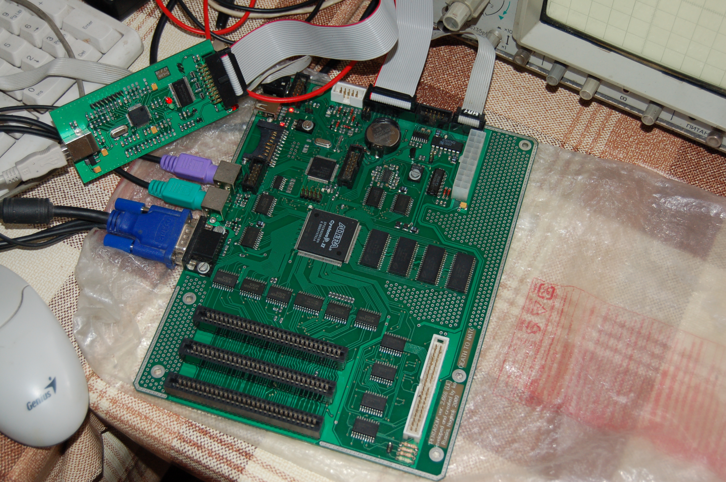

Ковыряясь с бетадиском, столкнулся с необходимостью наблюдать состояние его внутренних регистров, причем с перехватом обращений z80 к нужным адресам (дебажение через fpga-шный jtag эту проблему не решает). Возникла идея реализовать сабж в упрощенном виде, благо возможности платы 2.666 позволяют почти любые извращения. Посидел пару дней, сделал визуализацию внутренностей бетадиска и возможность отановки проца, чтобы можно было успеть что-то отследить. Загорелся идеей сделать автоматический аппаратный перехват брейкпоинтов и пошаговую трассировку, что теперь уже стало несложно, на фоне всего сделанного. Как бы сделать еще и дизасм, чтобы видеть исходный код? Тогда будет практически анрыл в железе :)
