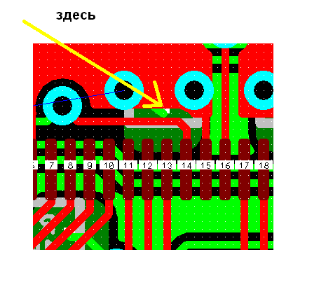

Оно действительно не доходило. Была закоротка на землю под корпусом FPGA (место определил путем пореза дорожек). В попытках устранить закоротку малой кровью (без выпаивания FPGA) убил FPGA (армейским методом). ДАЙТЕ МНЕ НОВУЮ ФПГА!

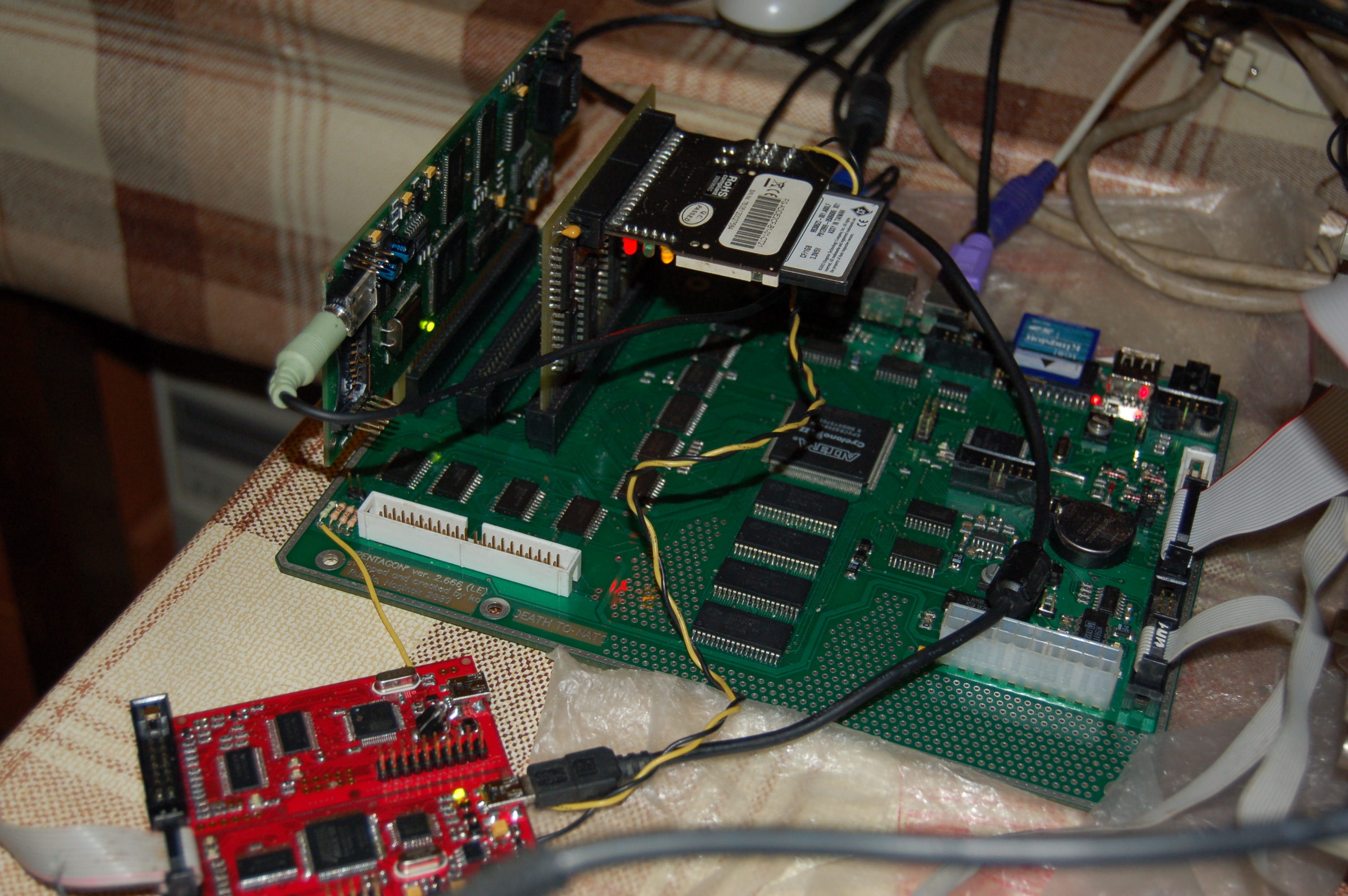

Вобщем, заменил FPGA. Но все равно прошу CHRV захватить мне завтра, точнее, уже сегодня, ФПГАшку, т.к. я взял ФПГА из своего загашника, где у меня конструктор с нгс ревизии Б, не хочу его разорять. Все заработало. Работают в ZX-BUS вместе НГС и НЕМОИДЕ, например (см. фото). При этом тактовая частота компа при старте 28 МГц, потом отключаю турбу уже в Глюке.

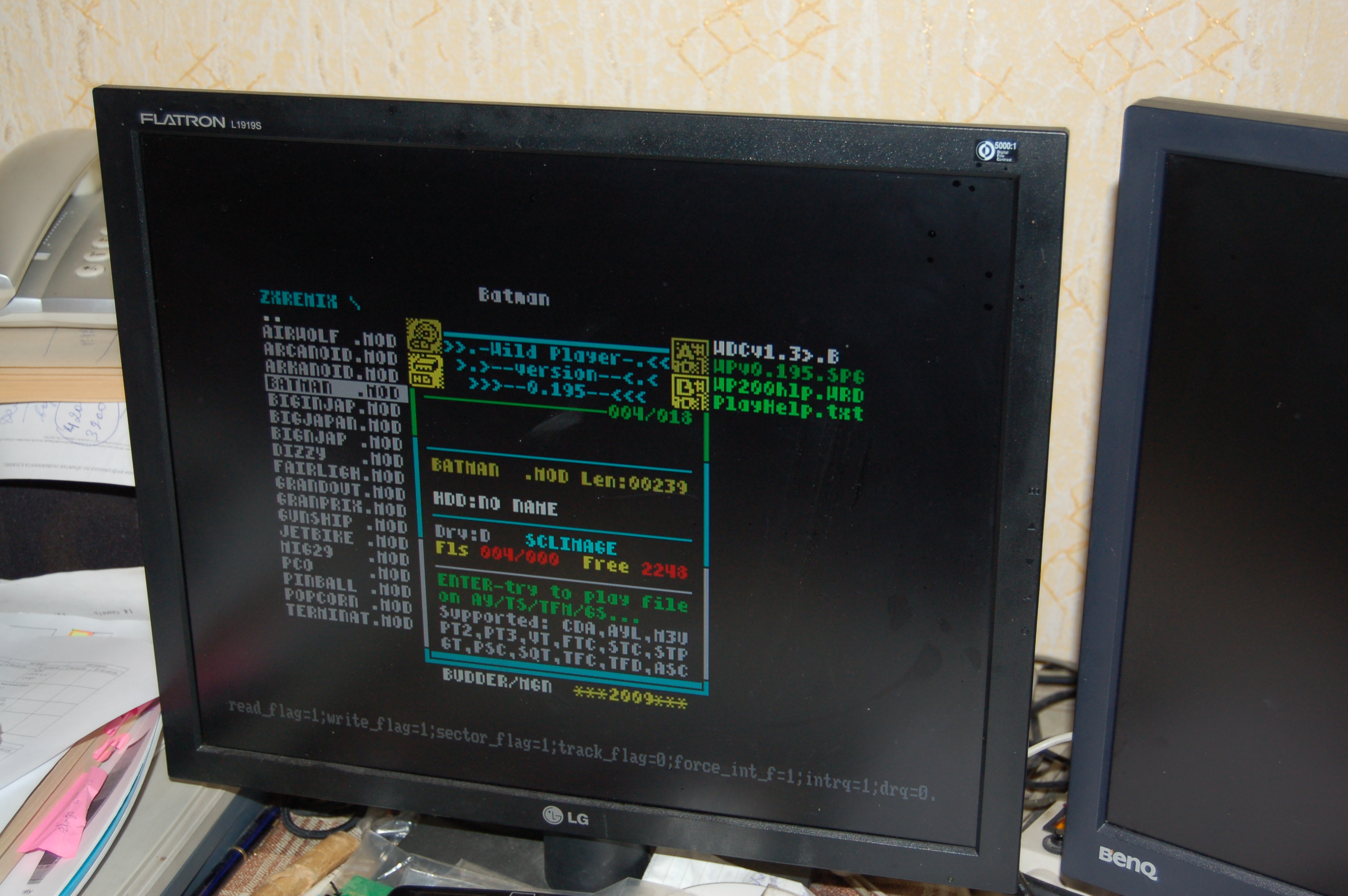

MP3-плейер Савелия включает турбу! Если она 28 МГц, все виснет и срет в рамдиск. Ограничил турбу 14 МГц - работает.
