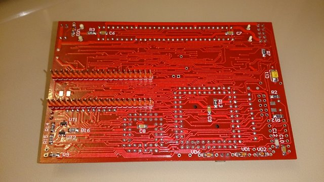

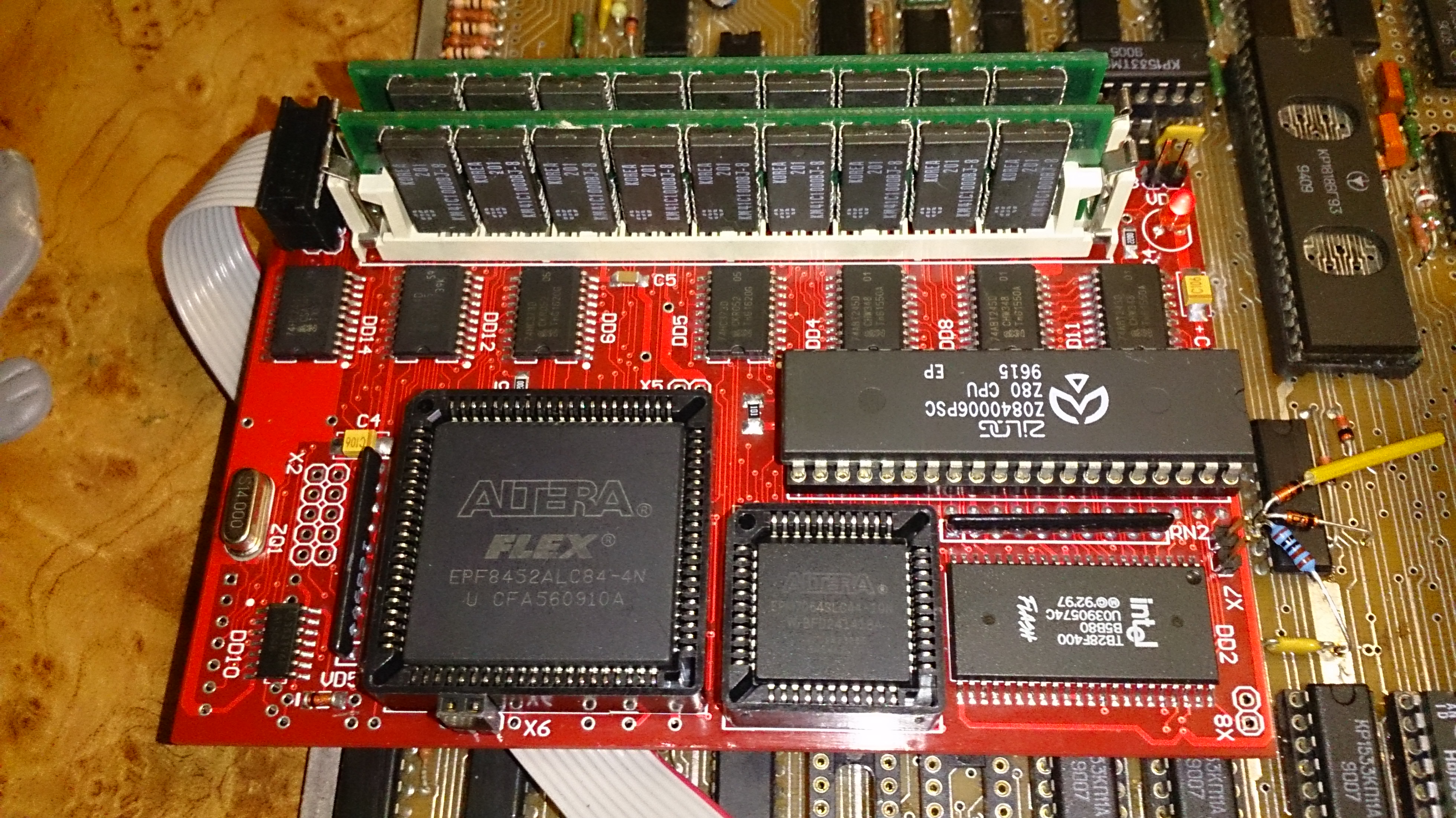

Postby EvgenyMuchkin » 12 Feb 2020, 20:31
EvgenyMuchkin
Posts: 136
Joined: 09 Jan 2008, 09:18
Postby EvgenyMuchkin » 12 Feb 2020, 20:38
На фото другая плата, но на ней кмос проц так же не але. А в генераторе 510 Ом (R2, R12). А подтяжка 14М - 560 Ом (R13).
Блокировочные все 0.1 мкф, танталы 10 мкф.
C12 это генераторный на 150 пф.
