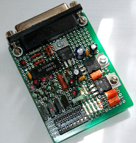

KOE wrote:Ну я сейчас собираю программатор для РТ4
а схему и софт по ссылке не пробовал?

Postby KOE » 27 Mar 2008, 08:48
Firewater wrote:а схему и софт по ссылке не пробовал?
Нет.

Мне он нужен, чтобы доделать полностью оригинальный коллекционный профег.

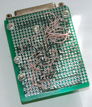

Postby KOE » 27 Mar 2008, 11:52
CHRV wrote:КОЕ могу прошить тебе на UNIPROGе
Да я почти уж собрал программатор, осталась напаять мару метров МГТФа. Но если будут трудности - обращусь.
