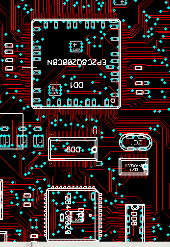

Postby KOE » 23 May 2008, 09:51
Пришел к выводу, что автопинсвап в пекаде - говно. Он их переключает для опимизации общей длины соединений (помните, типа, средняя температура по больнице biggrin ). А надо, чтобы еще было минимальное количество взаимных пересечений. Вот сижу после автопинсвапа делаю мануал пинсвап angry .
Postby KOE » 23 May 2008, 16:58
Сделал пробную разводку...
... ужоснах. Смотреть страшно surprised
Postby lvd » 23 May 2008, 17:19
Вово, а сделол бы руками - налюбоваться бы не мог =)

Postby KOE » 23 May 2008, 23:08
Полностью вручную ниасилел. Терпение кончилось. Где-то 30% вручную, остальное - specctra. Смотреть уже приятнее. Вот так выглядит:
