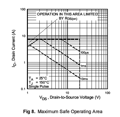

Для того же транзистора есть картинка ОБР:
Если за пределы обр не выходишь - ничего не сгорит. А корпус ТО-220 (как у ирф540) 100 ватт может рассеивать (конечно, если его в жидкий азот опустить, но всё же).

lvd wrote:Но есть картинка: покажи здесь тысячу.
Посмотри на нижнюю строчку на картинке (20мкс импульс, а при DC - выгорание кристалла). Найди хоть в одном даташите область безопасной работы для DC для транзисторов irf.

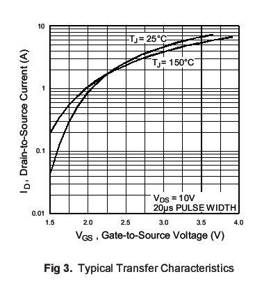

lvd wrote: S=1.3, в каких единицах не сказано.
Ну А/В, видимо. ТОлько это в некоторой окрестности одной точки справеливо, и они должны были указать, какой. Характеристика ведь нелинейная (параболой для МОП хорошо аппроксимируется).

lvd wrote:Для того же транзистора есть картинка ОБР:
Ну и посмотри - какие токи будут для DC - десятки - сотни милиампер, остальное - только в импульсном режиме. Не веришь - можешь спаять схему и пожечь транзисторы, горят они мгновенно, да еще и греются как печка.

S=deltaUвых/deltaUвх - считай что Ку по напряжению, так что 1.3 - это бред, ибо транзистор ключевой а вот 1300 - это уже ближе к делу. Там единицы скорее всего (В/мВ)

deathsoft wrote:S=deltaUвых/deltaUвх - считай что Ку по напряжению,
Бред. S = delta Iс / delta Uзи. Есть локальная крутизна проходной характеристики.
