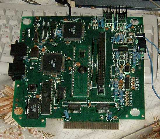

Postby Wowik » 25 Sep 2009, 05:14
Я имел ввиду фотку аппарата который ты чинишь, два стабилизатора, отдельный проц, если ещё боковой разъём с чёрными ламелями то тянет на фирмошный, мне такие не попадались, охота посмотреть.

Postby KOE » 25 Sep 2009, 07:09
Ну вот, смотри. Обрати внимание на проц - маленькая лепешка на большой переходной колодке под дип64.
Postby Wowik » 25 Sep 2009, 13:21
Мдя, с фирмошным я погорячился. Проц с такой технологией производства и такой площадью охлаждения кристалла мог и сдохнуть.
