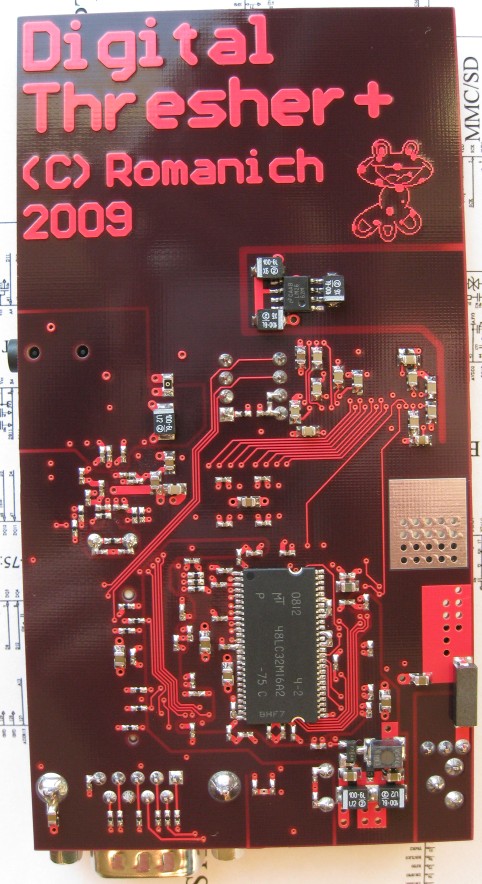

Касаемо сабжа - вокруг инвертора напряжения вместо кондёров на 47 уФ поставил 100 уФ. Это ликвидировало рябь на дисплее, когда он весь белый.
