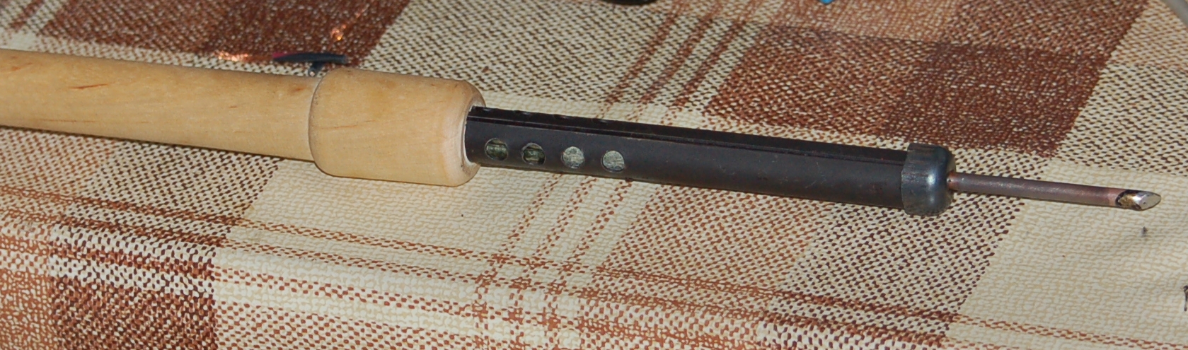

Postby KOE » 14 Aug 2013, 13:44
Решил потихоньку начинать оборудовать рабочее место на даче. Купил паяльник. Низковольтный. Была на этикетке маркировка ЭПСИ-12/40. На вид - 100% советский, только разъем стоит автомобильный. Оказался китаец. Инструкция на него аналогична нашим советским, но с грамматическими ошибками. Отсутствует информация о производителе. На самом паяльнике нет никакой маркировки вообще. Повелся я на внешний вид. Еще больше охренел, когда начал включать. На 12В еле греется. Посмотрел ток - 1.5 А. Ну еще бы, 18 Вт вместо обещанных 40. А греется слабо, потому что корпус и жало - то у него никак не на 18 Вт, более массивные, аналогичны советским на 25-36 Вт. Но меньше, чем у 40-ваттных. Довел напряжение до 16.5 В, ток - 2.1 А. При этом греется нормально. Сочувствую тем, кто поведется на такой развод, как я. Мне-то пофиг, я любое напряжение питания сделаю, а вот от бортовой сети автомобиля он, увы, не нагреется.
Postby нолька » 14 Aug 2013, 14:59
на заведеной машине 14в
Postby KOE » 14 Aug 2013, 17:46
14 - мало. Припой даже с трудом будет плавить. Я уже довел до 17.
А вообще, киатаезам надо бошки отрывать.
Postby нолька » 14 Aug 2013, 17:56
дак сдай обратно (предварительно нагрев 17вольтами и проверни им там)
не изза денег а изза принципа
Postby KOE » 14 Aug 2013, 18:07
Я его купил в магазине, куда далеко добираться. И вилку автомобильную уже откусил за ненадобностью. Подключил к трансформатору ТПП, у которого обмотки с кучей отводов, можно напряжение подбирать и мощность менять.
