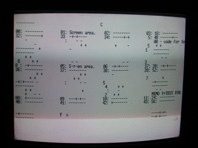

Postby lvd » 15 Nov 2007, 15:27
Продолжение...
Что пишет мемотест:
Postby KOE » 15 Nov 2007, 20:37
Вадир, у тебя явно не в порядке адресация ОЗУ, т.е. либо читает не из тех адресов, либо на экран выводит не туда, но т.к. там куча минусов, видимо все-таки читает из хз откуда и/или пишет в хз куда. Смотри мультиплексоры ОЗУ и счетчеги дисплейных адресов.
Postby lvd » 15 Nov 2007, 21:17
Уже смарел, мля... нигде КЗов и обрывов нету...
А ещё, в слове MEMORY ТЕST в разные разы разные буковки глючат...

Postby CHRV » 15 Nov 2007, 23:21
KOE wrote:Попробуй временно вырубить турбу методом обрезания дорожек. Вдруг зетнег нефурычит.
Ну это жесткач... ПО дефалту (ресету) комп работает не в турбе (в том числе и тест).
Судя по картинке конкретно глючат дисплейные адреса (строки отображения поменены местами)- надо копать здесь.
ВТорой момент может не правильно работает запись в ОЗУ (т.е процесорные адреса) в этом случае курить манаджер памяти и сигналы CMX-DMX.Но тут вероятность меньше.
Третий момент нужно покурить счетчики которые генерят сигналы Bx - убедится что они работают правильно. Так как синхра у видеосигнала вроде правильная значит ХЛ и соответствующие счетчики работают нормально.
Зетник отлично работает, иначе мы бы не увидели полную таблицу знакогенератора. Тем более все тесты работают и даже надписи выводятся.
