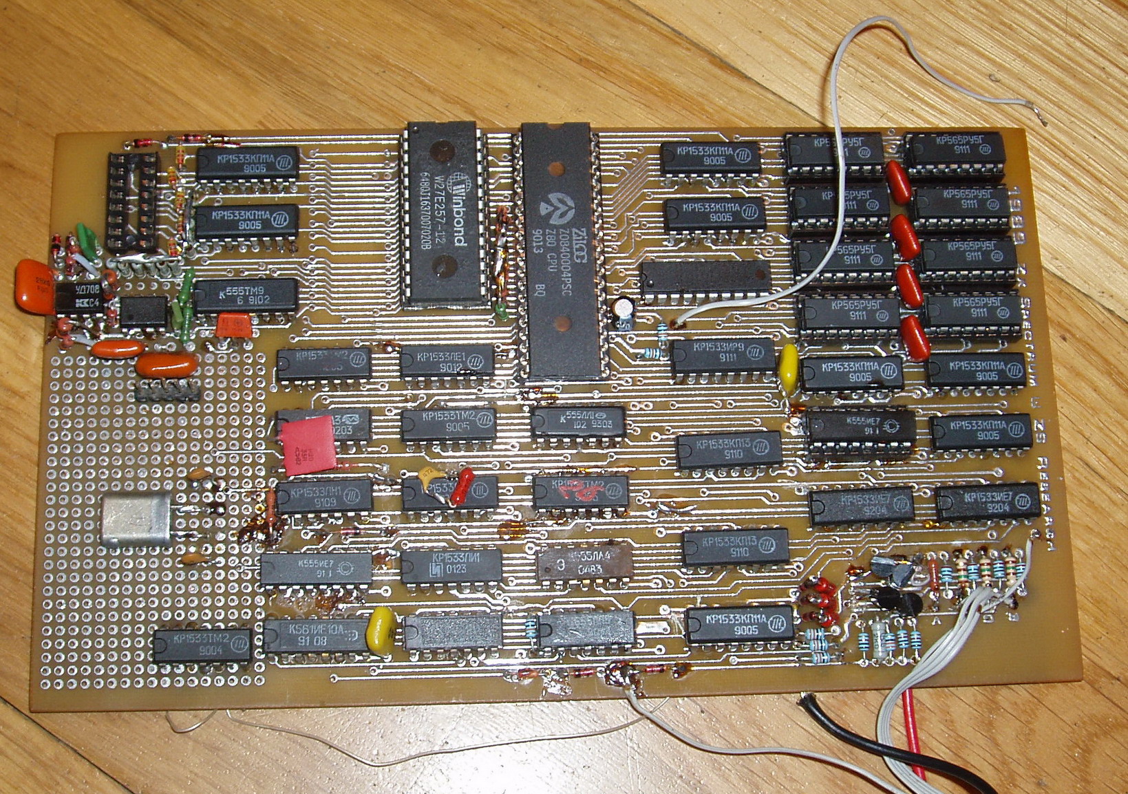

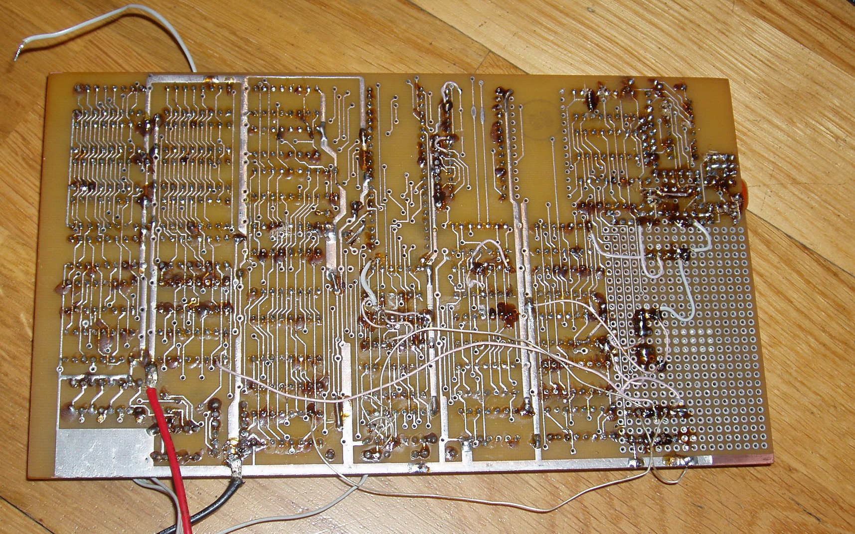

Postby Firewater » 28 Mar 2008, 18:31
АААААААААА, все нафик, разобрался!!!
Переделал подачу синхры в телевизоре и все стало просто великолепно!
Ниже прилагаются фото рабочей платы, ожднако при просмотре следует иметь в виду, что не ставилось цели сделать красивую плату с красивым монтажом, более того, плата не отмыта от канифоли сосновой, но возможно, думаю, эти фото кому-то когда-то и зачем-то пригодятся happy

Postby Firewater » 29 Mar 2008, 02:05
И так, хотелось бы в заключение своих мучений по сборке и запуску ленинграда на плате jtn высказать общие впечатления и некоторые моменты.
Хочу отметить сразу, что нижесказанное было у меня и совсем не факт, что оно понадобится Вам, но таки высказываю. Вначале хотелось бы прокомментировать солюшен КОЕ, ибо именно по нему я и делал!
1. пункты 1-3 совершенно оказались не нужны, ибо на плате именно так и было разведено.
2. По поводу кварцев, да без проблем работают хоть 14.0, хоть 14.3181318 без изменений.
3. пункт 8 не нужен.
4. Тактовый генератор не завелся - решение - садим обе ноги кварца кондерами 10-30 пф на землю.
5. Компаратор используем LM311.
6. Резисторы "сверхвыского" сопротивления, которые на шине данных и клавиатуре можно использовать намного меньшего номинала. На выходе цветов можно использовать резисторы вплоть до 200 ом.
Вроде всё. Краткие комменты: на платах jtn дефектов дохрена! НО проверьте хотя бы питающую шину заранее. Обрыва у меня не встретилось ни одного, вохможно повезло.
Удачи в сборке!
