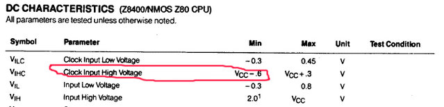

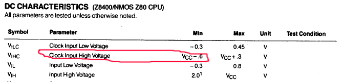

KOE wrote:Угу, не нужен... Открой датый шыт на Z80 на стр. 34 и потом открой справочник по ТТЛШ микросхемам. Потом сыграй в игру 'найдите 10 отличий'.

Firewater wrote:чего же боле?
вместо пушкена лучше бы тфм читал ))
Сегодня работает, а послезавтра умрет.

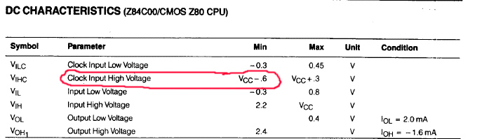

А можно расшифровать для поэтоф ? happy
Что такое Vcc -.6 ?

Postby KOE » 05 Apr 2008, 21:59
Сие значит, что лог.1 на входе clk должен быть обеспечен на уровне не менее Vcc-0.6 = 4.4 В и не более Vcc+0.3 = 5.3 В. В противном случае Z80 имеет право не работать. В случае использования ТТЛШ микросхем серии 555/1533 имеем нечто вроде 3.6 В (точнее не помню, ртфм). Выводы можешь и сам проделать.

Postby Firewater » 05 Apr 2008, 22:52
KOE wrote:Сие значит, что лог.1 на входе clk должен быть обеспечен на уровне не менее Vcc-0.6 = 4.3 В и не более Vcc+0.3 = 5.3 В. В противном случае Z80 имеет право не работать.
