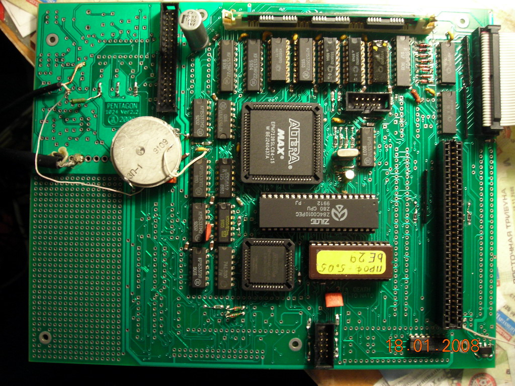

нолька wrote:спаял сабж. пока коротко опишу проблему- если поставить проц+пзу, то по ресету слетает синхра. потом может появиться, но как правило появляется если зажму и удерживаю ресет. тест 128к работает нормально но если вытащить пзу из кровать то синхре тоже кирдык. но самое интересное - если вытащить из кровати 3032, то все нормализуется. Т.е. взаимодействие ресета и синхры пропадает.
Во как интересно. Прошивки последние? Хотя на эти симптомы версии прошивок вряд ли повлияют.
Проверь на всякий случай питание 3032, д.б. 3.3 +_ 0.1 В.
Далее смотрим осциллом все сигналы с 3032, затем с 7128. Ищем закоротки.
Все дело в том, что синхру формирует 7128, и этот узел вообще никак не связан с 3032, т.е. это вполне самостоятельная часть схемы. Если синхра слетает, значит либо 7128 становится плохо, либо портится от чего-то тактовая частота 14 МГц, которая в нее идет. Проверь за одно тактовый генератор. Там должна стоять 1533ЛН1 (хотя можно и 555). Бывают также битые кварцы, которые ведут чебя непредсказуемо (то работают, то сбиваются). Как правило, на 50 штук один-два битых попадаются.

прошивки и с твоего сайта и ДДп пробовал. на 3032 напруга в норме. лн1 - 1533. кварц это вряд ли, т.к. глючит тока из-за ресета и только вместе с 3032. все же где то залипон думаю. пасмарю сигналы на 3032 без нее (у меня куча мсх не распаяна - вгшка и ее обвязка).

Postby нолька » 17 Jan 2008, 23:09
значит было так:
зажимаю ресет
появляется синхра
отпускаю ресет
сброс в трдос
появляется текст и сразу же срыв синхры.
зафигачил лог.0 на R триггера дос. т.е. дос=всегда активен.
срывы синхры сразу же исчезли, зато получил такую картину:

нолька wrote:афигачил лог.0 на R триггера дос. т.е. дос=всегда активен.срывы синхры сразу же исчезли, зато получил такую картину:
Как сказал Иисус Христос, что-то здесь не так. Судя по снегу на экране, с вероятностью 99% где-то закоротка. Сигналы с плисок осциллом смотрел?
А микросхема DD8 случаем не перевернута???

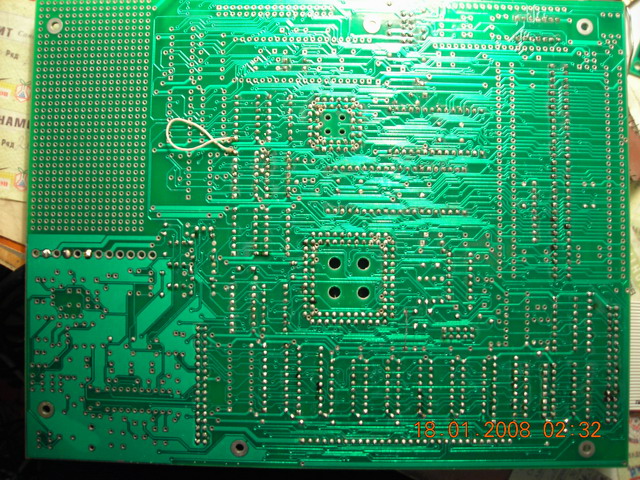

Да, такого еще не видел. Почти уверен, что где-нить чип-резистор коротит на какую-нить дорожку. А что в Перми с обычными резисторами тяжело?
Postby yorgee » 18 Jan 2008, 11:04
Жесть, до такого даже я не додумался, ставить чип резисторы...У меня их на работе не на один пентагон, по количеству...А что это за круглая "медаль" в центре платы?Ищи кз под резисторами. Скока раз на работе под чипами сопли находил, и не только под резисторами, но и под кондёрами тоже.Всё зависит от монтажника...
Добавлено (2008-01-18, 11:02:59)
Во блин там ещё и кондеры чипами рассыпаны:)))Жесть...
Добавлено (2008-01-18, 11:04:16)
Я под столом валяюсь:)) Чего у вас там действительно беда с резисторами и кондёрами?
