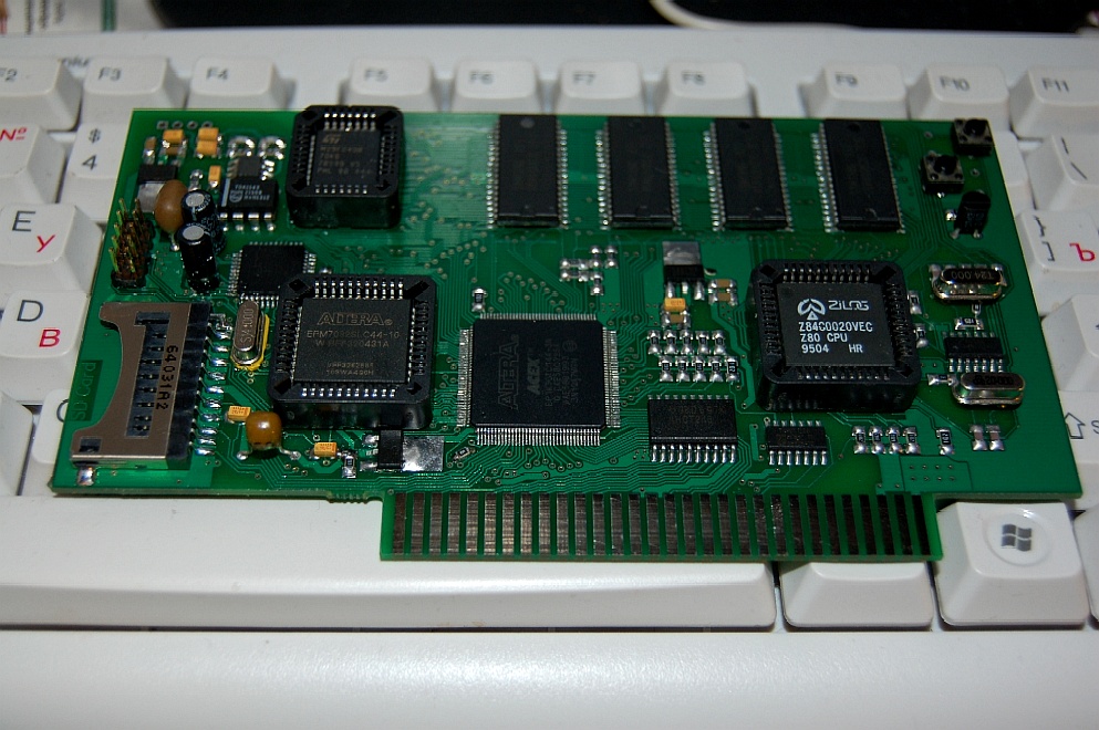

Black_Cat wrote:..хотя боюсь что с положением разъёмов относительно крепёжных отверстий ты всёж дал маху.. металлическая планка должна быть в ту же сторону что и в PCI картах, а у тебя получилось детали в одну сторону, а планка в другую.. облом однако..
Форм-фактор мини-атх. Взят с фирменной документации на пецешную материнку. Претензии по конструктиву естественно не принимаю, т.к. делаю так, как хочу я, а не так, как хочетелось бы тебе.
Black_Cat wrote:..кажись лучше бы ты её 2.777 обозвал.. меньше геморроя былоб..
Ну да, ну да, только вот с блек-кетом забыл проконсультироваться в очередной раз...

KOE wrote:Форм-фактор мини-атх. Взят с фирменной документации на пецешную материнку.
об этом и речь.. ты не спеши ругаться и воспринимать всё в штыки, а воткни плату в корпус и примерь как будет позиционироваться металлическая планка PCI карты в отверстиях задней стенки. Судя по твоему pcb в окно она не должна попасть.. попадает же она только если развернуть планку на 180 градусов, т.к. разъёмы NemoBus стоят не на месте PCI, а на месте ISA... поправь меня ели я плохо рассмотрел

а koe тем временем допаял нгс.
Генераторы на кварцах доработал в соответствии со своими соображениями (поставил резисторы после выхода инвертора, завтра на работе проверю осциллом, не будут ли они друг друга модулировать). В выходную часть поставил КМОП rail-to-rail операционнег lmc6482. Пока ни разу не включал и не прошивал. Соответственно вопрос к lvd: в последнем архиве что на сервере уже все сделано для заливки во флеш или только одноразовая заливка через jtag? (мну его еще не смотрел).

А звук из откуда у тебя будет идти? smile А ну припаивай )))
KOE wrote:Соответственно вопрос к lvd: в последнем архиве что на сервере уже все сделано для заливки во флеш или только одноразовая заливка через jtag? (мну его еще не смотрел).
В мыло написал
Postby KOE » 09 Jul 2008, 21:53
lvd wrote:А звук из откуда у тебя будет идти?А ну припаивай )))
Припаял :-)
