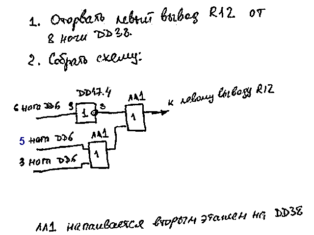

Postby DDp » 20 Jan 2008, 16:43
При подключении по YPbPr не используется декодер цвета.
В системе PAL чередуется передача цветоразносных, в одной строке Pb в другой Pr.
Строчки считаются по строчным синхроимпульсам как кодером, так и декодером.
Так вот,... (не в даваясь в подробности) ...с оригинальной прошивкой ПЛИС в P1024SL2 кодер и декодер считают строки по разному, и по этому происходит рассинхронизация по цвету.
В некоторых телевизорах(ТВ-тюнерах) вообще нет цвета, в некоторых декодер "спохватывается" к середине кадра(поля) (в нижней части кадра цвет нормальный, в верхней искажён), а в некоторых всё Ok.

Postby CHRV » 30 Jan 2008, 16:43
Новая схема баг-фикса ГС от DDP, комментарии автора Пентагон будут?

Postby KOE » 31 Jan 2008, 09:58
Mikka_A wrote:Правльная ли схема?
Думаю, да.
Mikka_A wrote:Пробовал ли ты ее повторять?
Нет.
Mikka_A wrote:Есть ли в ней необходимость?
Не знаю, может и есть, я заметил, что мой багфикс также блокирует и порты NemoHDD, возможно, здесь не так (не проверял).
Mikka_A wrote:Влияет ли она на работоспособность других узлов?
хз
Mikka_A wrote:И тд и тп....
А вообще, вопросы по поводу ГС - к его разработчикам. Я таковым не являюсь.
