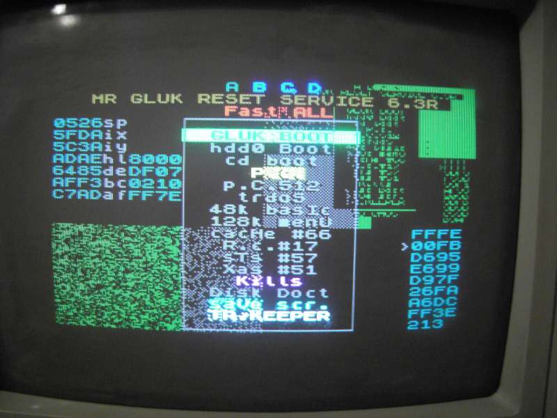

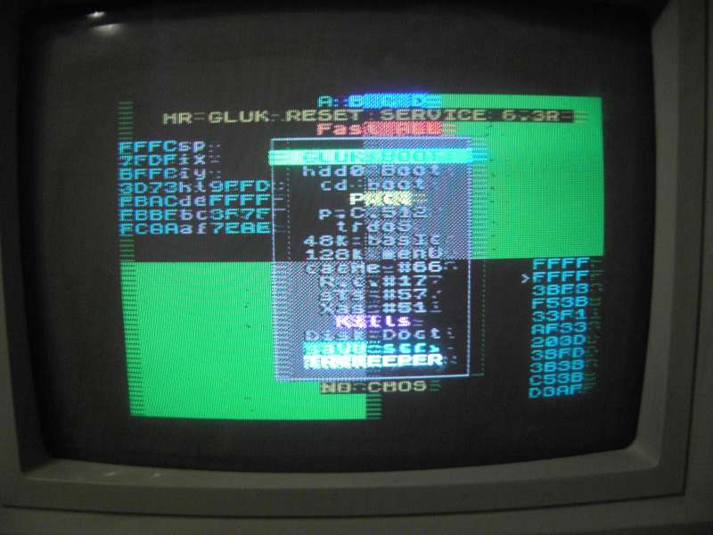

Postby CHRV » 11 Feb 2008, 22:57
Обещанные картинки:
В рабочем состоянии видем шум повторяющий изображение но со сдвигом на знакоместо, при ресете все стабильно работает.

Postby KOE » 11 Feb 2008, 23:06
CHRV wrote:В рабочем состоянии видем шум повторяющий изображение но со сдвигом на знакоместо, при ресете все стабильно работает.
Смотри сигналы с AV0 по AV15 на предмет закороток с кем-либо. Похоже, при чтении из видеопамяти регистры в ПЛИС схватывают данные то из нужного адреса, то со сдвигом, что явно говорит о закоротке одного из адресных сигналов. Можно, конечно, заняться мозгоёбством и вычислить даже какого, но лениво что-то.
Посмотрел повнимательнее, судя по картинке, сдвиг идет на 1 байт. Не AV0 случаем?
Почти уверен, что коротит на rfsh.

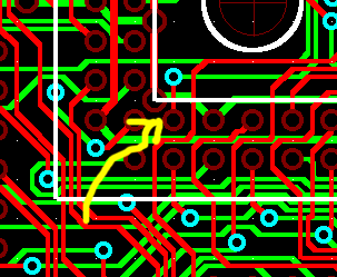

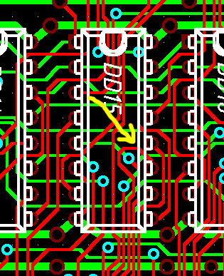

Postby KOE » 11 Feb 2008, 23:17
Посмотри здесь повнимательнее:
И заодно здесь:
