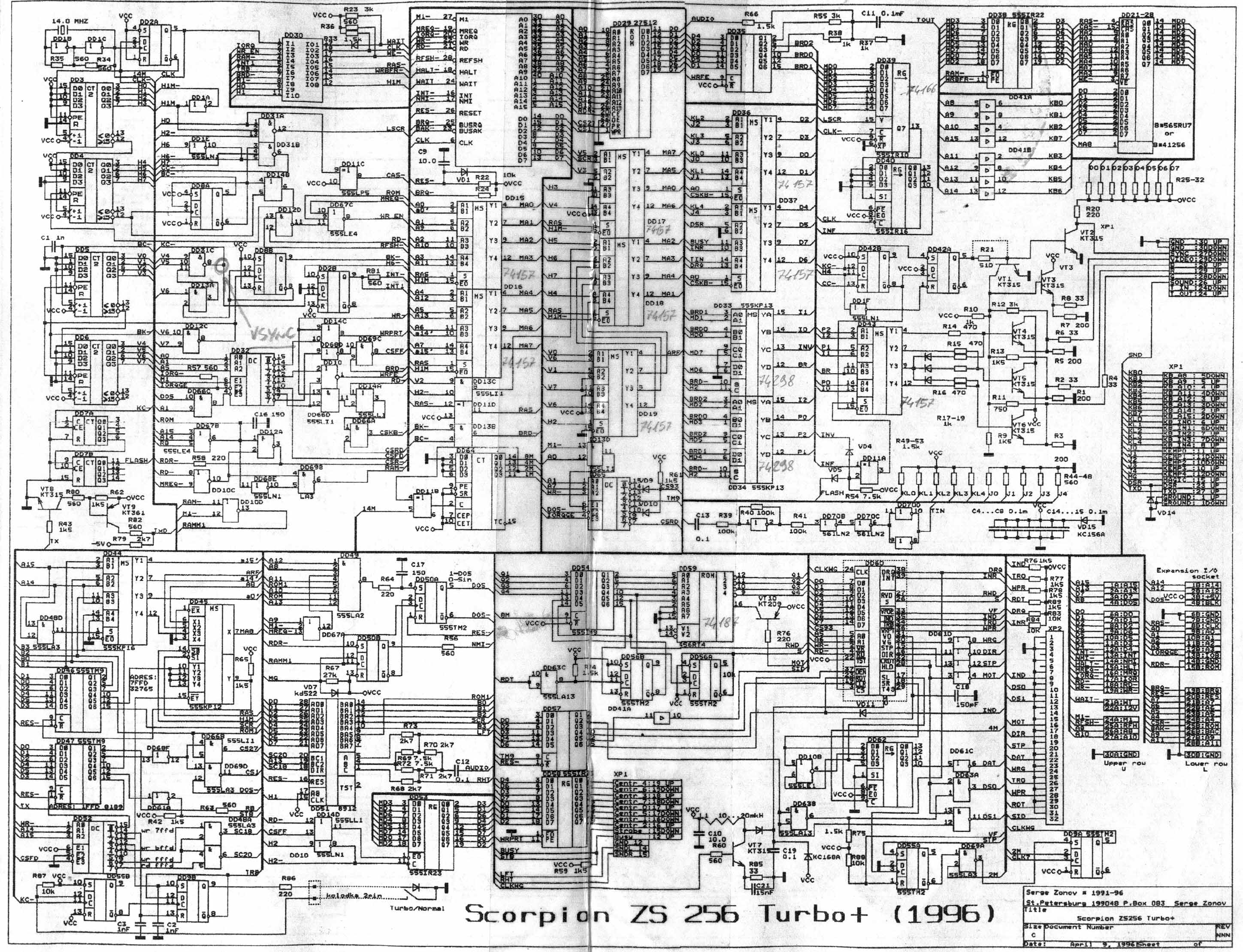

итого найдено 14 ошибок на одной схеме. Убий сибя апстену.
Postby deathsoft » 20 Jul 2008, 20:30
KOE wrote:итого найдено 14 ошибок на одной схеме. Убий сибя апстену.
Так схема то сканеная - ты посмотри исходный скан - там в местах где ошибки - нихера не разобрать.
Postby KOE » 20 Jul 2008, 20:50
deathsoft wrote:Так схема то сканеная - ты посмотри исходный скан - там в местах где ошибки - нихера не разобрать.
Т.е. если нихера не видно, то надо от балды закорючку какую-нибудь поставить, лишь бы похоже было?
Я, кстати, по сканеной схеме реал собрал. Особых непоняток вроде не было.
Postby deathsoft » 20 Jul 2008, 22:53
KOE wrote:Я, кстати, по сканеной схеме реал собрал. Особых непоняток вроде не было.
Ну - я по совей схеме мучкинский скорпион чинил - проблем тоже не было. Со сборкой вообще непонятно - какие проблемы могут быть - вставил микросхемы и другие детали в плату и запаял. Если они рабочие - то скорп работает без всякой наладки. Поэтому непонятно - для чего вообще схема при сборке нужна, там по идее только монтажка нужна. А схема нужна для отладки если чтото не работает.

deathsoft wrote:Т.е. если нихера не видно, то надо от балды закорючку какую-нибудь поставить, лишь бы похоже было?
Если нихера не видно - то смотрелось в другие источники, и спрашивалось у людей. Тем более про ошибки - было сразу сказано. Ты кстати - ошибки заметил - но нифига про них не сказал, хотя я просил указывать на найденные ошибки, а теперь критикуешь - что все херово. Ясное дело - что если ошибки не фиксить - то будет херово и еще сто лет.

deathsoft wrote:Если они рабочие - то скорп работает без всякой наладки
НИФИГА. Он заработает, только если память к нему подберешь с 25 попытки, либо если прошивку турбы заново с нуля перепишешь.
deathsoft wrote: Ты кстати - ошибки заметил - но нифига про них не сказал, хотя я просил указывать на найденные ошибки, а теперь критикуешь - что все херово.
Мне просто интересно, нафиг схему заново перерисовывать. У тебя так много свободного времени? Есть же оригинал. Я действительно заметил ошибки в перерисованной схеме. Но дневников я не веду и не записываю в них все найденные ошибки. А когда мне надоело сидеть и изучать сначала копию, потом оригинал, потом монтажку и играть в игру 'найди 10 отличий', просто стал использовать оригинал и все.
Postby deathsoft » 20 Jul 2008, 23:22
KOE wrote:Мне просто интересно, нафиг схему заново перерисовывать. У тебя так много свободного времени? Есть же оригинал.
Да - оригинал есть, но отвратительного качества. Времени у меня не так много, именно по этому я и попытался сделать качественную сему, чтобы по сто раз не разглядывать хреново отсканированый оригинал. Вон лвд и нолька не поленились и сообщили об ошибках, еще когда я на говнофорум эту схему выкладывал. Более того - этой схемой смогут пользоваться и другие люди - кому она будет нужна.

deathsoft wrote:Да - оригинал есть, но отвратительного качества
А что, вот эта схема с отвратительным качеством? Да вы, батенька, зажрались.

Postby deathsoft » 20 Jul 2008, 23:37
KOE wrote:А что, вот эта схема с отвратительным качеством? Да вы, батенька, зажрались.
Эта схема получше - а та с которой схема восстанавливалась - была отвратительного качества, другого скана - на тот момент не было. Кстати на этом скане тоже баги есть (http://dlcorp.ucoz.ru/forum/10-13-3996-16-1210273914).

Postby deathsoft » 20 Jul 2008, 23:40
Еще одна ошибка (в оригинальном скане):
Сигнал идущий на ногу 3 DD9.1 обозначен как CLK7 а должен быть CLK
