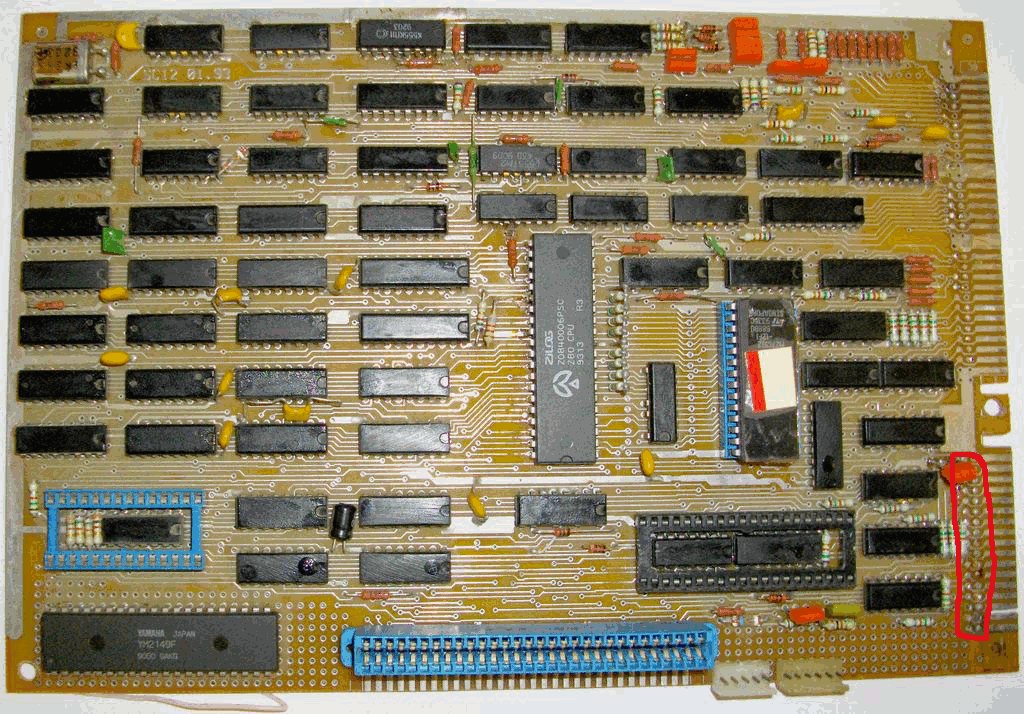

Postby deathsoft » 06 Oct 2012, 22:45
Паять разъем надо в те дырки где красным обведено.
Кстати, плата у тебя какой версии (версия рядом с кварцем вытравлена, на этой плате SC12)
Postby ShadowMaker » 07 Oct 2012, 00:05
Да так и делали. Выпаяли разъем с PC-материнки и пытались запихать туда. Хрен, тыкали, гнули, пихали - половина пролазит - вторая половина уже нет. Шаг чуть другой. Опять же у меня левая какая-то плата (местная самопальная копия скорпиона), так что возможно всякое.
