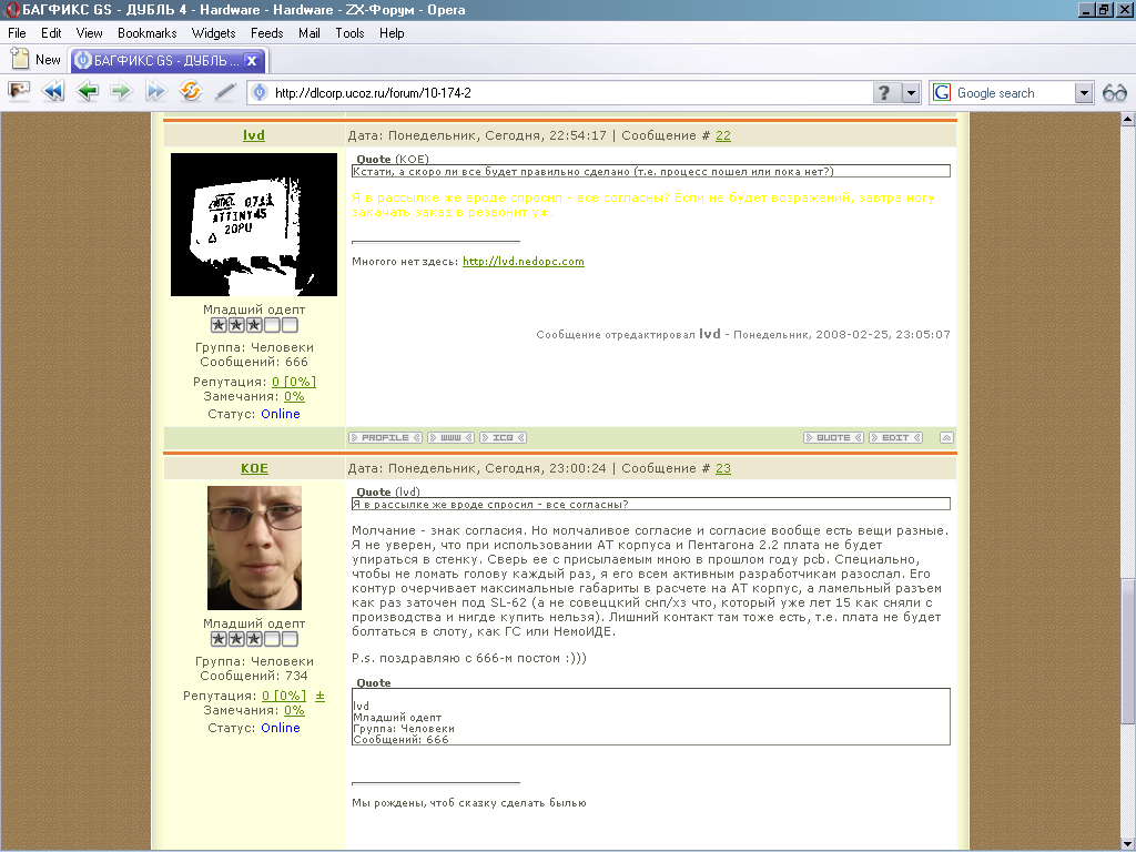

KOE wrote:Кстати, а скоро ли все будет правильно сделано (т.е. процесс пошел или пока нет?)
Я в рассылке же вроде спросил - все согласны? Если не будет возражений, завтра могу закачать заказ в резвонит уж.
Postby KOE » 25 Feb 2008, 23:00
lvd wrote:Я в рассылке же вроде спросил - все согласны?
Молчание - знак согласия. Но молчаливое согласие и согласие вообще есть вещи разные. Я не уверен, что при использовании AT корпуса и Пентагона 2.2 плата не будет упираться в стенку. Сверь ее с присылаемым мною в прошлом году pcb. Специально, чтобы не ломать голову каждый раз, я его всем активным разработчикам разослал. Его контур очерчивает максимальные габариты в расчете на AT корпус, а ламельный разъем как раз заточен под SL-62 (а не совеццкий снп/хз что, который уже лет 15 как сняли с производства и нигде купить нельзя). Лишний контакт там тоже есть, т.е. плата не будет болтаться в слоту, как ГС или НемоИДЕ.
