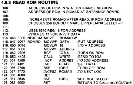

Postby Black_Cat » 23 Oct 2008, 19:10
буду рад если это бред, но это бред из даташита на AY, вот выдранная подпрограмма чтения ПЗУ через порты AY, где конкретно обращения идут к 16 и 17 портам:

нолька wrote:про AY http://forum.ixbt.com/topic.cgi?id=48:5530#13
эт ты к чему? я спрашивал в каком даташите правильно указаны адреса внутренних портов AY в диапазоне 8-17. Короче, как понимаю в даташите, где внешние порты обозваны 16,17 - бред, должно быть 14,15
