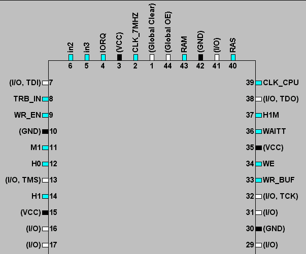

Postby KOE » 25 Jan 2008, 19:08
Mikka_A wrote:дай прошивку.
ДЕРЖИ!!!
Под epm7032slc44. Опись ног в картинке. Все необозначенные ноги - nc (либо gnd/vcc). Не забудь притянуть резисторами к vcc ноги, отвечающие за jtag. in2, in3 - не используются.
(13.19 KB) Downloaded 64 times
epm.rar
(429 Bytes) Downloaded 723 times
