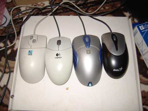

Postby CHRV » 20 Jan 2008, 20:26
CHRV wrote:Я еще не смотрел ибо НГ праздники кончились, а времени свободного пока нет.
ВОт наши герои:
Следующий отчет:
1) Все мыши работают в ArtStudio.
2) Работать невозможно часть мышей шустрит, часть тормозит, конкретно в артстудио мыши по горизонтали лазиют лучше чем по вертикали. Вывод: а не сделать бы тулзу с настройкой коэфициэнтов и хранения их в еепроме (кстати и раскладку клавиатуры бы туда тоже не плохо регулируемую).
3) Цепочка инициализации контроллера не всегда эффективна - у меня гдето в один раз из 5-7 корнтроллер не запускался (т.е. видим тест ПЗУ при включении). Установкой бита счетчика отложенного запуска - все проблемы решились.
В тестированнии участвовала прошивка от 11.01.2008 .
Postby KOE » 20 Jan 2008, 20:38
CHRV wrote:2) Работать невозможно часть мышей шустрит, часть тормозит, конкретно в артстудио мыши по горизонтали лазиют лучше чем по вертикали. Вывод: а не сделать бы тулзу с настройкой коэфициэнтов и хранения их в еепроме
Рома!!! Даже ты мануал не читаешь. Еще в первом варианте прошивки реализовано масштабирование при перемещении указателя мышки. F2 - замедление, F3 - ускорение, F1 - запись текущего конфига в EEPROM контроллера.
